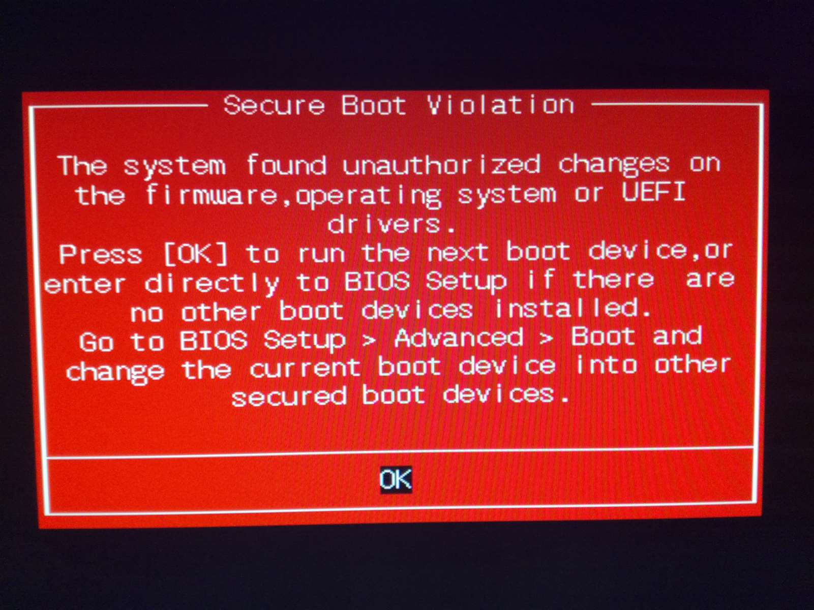

J'essaie vainement d'installer Mageia sur une clé USB, sur dix clé successivement et j'ai toujours le même message d'erreur:
Et pourtant j'ai fait la même chose avec Ubuntu et Linuxmint ça a très bien fonctionné!
Je ne suis pas très bon en Anglais alors...!
Merci pour vos solutions
bernie83
Il semble qu' il s' agisse d' une erreur due au secure boot (détection d' un changement non autorisé dans la chaine de démarrage.). Ici le système propose de démarrer sur un autre disque secure bootisé (ce que ne gère pas Mageia il me semble)
Est il activé dans le système efi ?
Y' a t' il d' autres OS qui en ont besoin ?
Si non, alors il faudrait rentrer dans la configuration du système pour désactiver la fonction secure boot)

C'est normal, Ubuntu a payé une obole à Microsoft pour avoir le droit de fonctionner en mode secure boot. Pas Mageia.
Il n'y a aucun risque fonctionnel à le désactiver.

Je pense que le secure boot est activé
je vais essayer cela et je vous tiens au courant

J'écris d'ailleurs depuis le live Mageia
Merci a vous , maintenant il me faut tester tout cela
