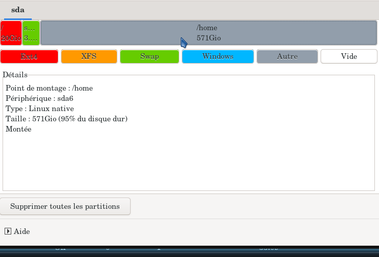

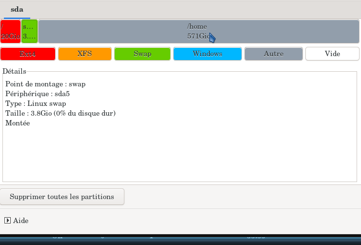

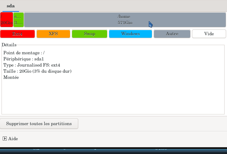

Bonjour,Il y a quelque chose qui me chagrine (outre le fait que la partition ait été modifiée (si un endroit contenant des données a été modifié, des données ont peut être été perdues ... Il y avait bien une sauvegarde des données ?)
Dans le message de Papoteur, il est indiqué un sda6, mais ici je ne suis pas sur de le voir (uniquement 3 partitions).
Que donne un ls /dev/sd* ?
Sinon oui on peut essayer de redémarrer le système (de toute façons si quelque chose s' est mal passé, c' est trop tard)

en console, voici le message :
[tchimani@localhost ~]$ su
Mot de passe :
[root@localhost tchimani]# ls /dev/sd*
/dev/sda /dev/sda1 /dev/sda2 /dev/sda5 /dev/sda6 /dev/sdb

Ce qui est surprenant, c' est que sur le live, on ne voit pas les partitions sda5 et sda6. Le disque est chiffré ?

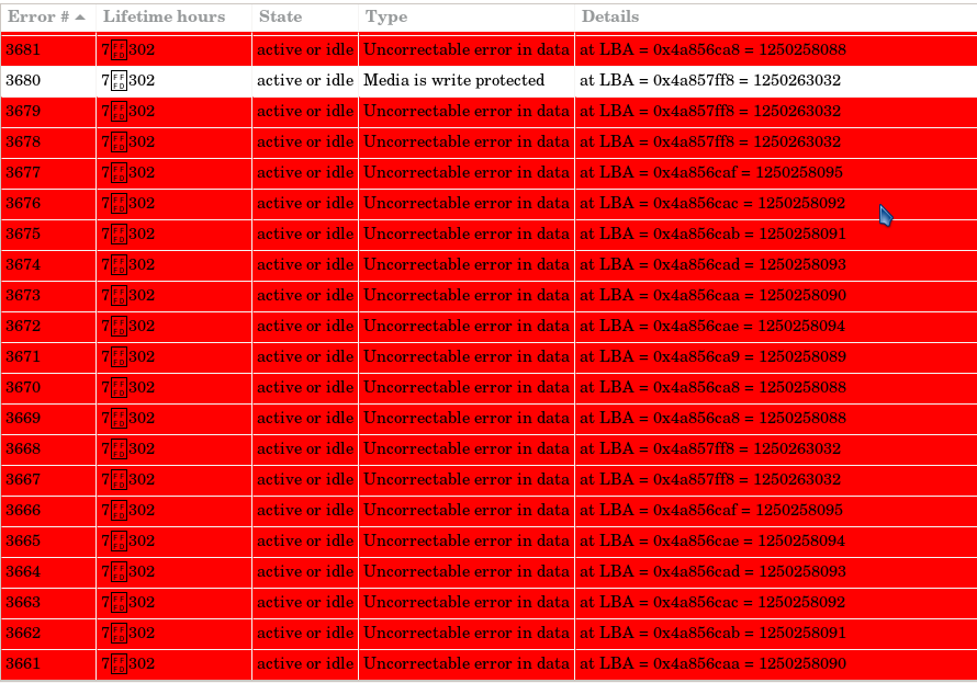

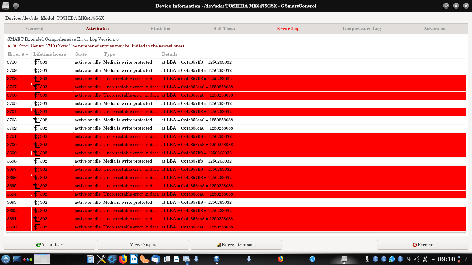

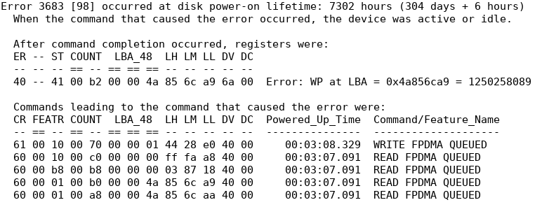

J' ai toujours pensé qu' il fallait comparer la colonne value avec la valeur de la colonne tresh... Mais après lecture de la page wikipedia en anglais , je n' en suis plus tout à fait sur. Sur la page de l' encyclopédie, les valeurs Current_Pending_Sector et Reallocated_Sector_Ct sont marquées comme critiques.
En tous cas le disque semble avoir rencontré des erreurs ( 3710 ?), la dernière après 7303 heures de fonctionnements ( ce qui semble aussi être le nombre d' heures de fonctionnement !) ...
Édité par nic80 Le 08/12/2019 à 02h12
tchimani Membre non connecté
- Inscrit le : 16/12/2017
si je comprends bien 7303 heures de fonctionnement représente une belle durée !
concernant les valeurs, c'est un peu chinois pour moi
je te mets les photos des error log produites par gsmartcontrol
et un extrait du journal qui se trouve sous le tableau
sais-tu comprendre cette commande qui systématiquement a créé l'erreur ? Car en fait, toutes les lignes d'erreur ont été générées par la même commande
Une autre chose concernant les partitions. Les partitions que j'ai, comme tu as pu le voir, sont celles-ci
par manque d'habitude dans ces zones informatiques, je ne t'ai effectivement montré en live que sda1 et je n'ai fait fsck que sur sda1(qui en fait contient mon système). Penses-tu qu'il me faut le faire sur le reste du disque dur ? sda5 (swap) et sda 6 (données perso) ?

Le disque est au format MS-DOS.
Diskdrake voit sda1 de 20 Go, une partition de Swap et une partition inconnue.
Peux-tu montrer le fstab qui est sur sda1 ?
As-tu encore acès
Y a-t-il un système RAID ? LVM ? Luks ?
Je pense qu'il vaudrait la peine de passer le testdisk pour tenter de réparer une partition.
Sinon, j'envisagerais sérieusement son remplacement.

et j'ai fait un fsck sur sda1 avec réparation comme expliqué plus haut
et du coup ma question était ; dois-je le faire sur les autres partitions ?

Pour l' erreur, il semble que 1 minute après le démarrage du disque ( donc probablement lors du démarrage du système), le système ait essayé d' écrire dans un secteur protégé en écriture (WP est pour write protected apparement) , mais j' ignore la signification exacte mais on dirait qu' il y a probablement des secteurs du disque qui sont défecteux ( 1250258089, 1250258088 ,1250263032, 176516264,176521208). Pour vérifier où se trouvent les données incriminées ( et déterminer si cela est intérressant de faire un scan de la partition de données ( serait ce du ext2 ( linux native) ?) après sauvegarde, on pourrait regarder cette page.
Pour le DRDY ( vu sur une des photos que je ne vois plus) , je n' ai aucune idée, mais si un disque devient ready, c' est qu' auparavant, il était occupé, non ?

fallait-il encore comprendre ce que voulait dire DRDY
