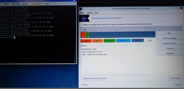

je suis en live, j'ai ouvert une console, et j'essaie les commandes mais je bloque
Je n' arrive pas à lire ce qu' il y a sur les photos, mais j' ai l' impression qu' il n' y a pas d' espace entre le fsck et le /dev/sday...
Il faut un espace entre le fsck et la partition à tester: fsck /dev/sda6 par exemple.
De plus il faut lancer la commande en root (donc faire un su avant)
Édité par nic80 Le 07/12/2019 à 22h53

en faisant su, cela a fonctionné. Voici ce que j'ai fait, suite aux propositions et les réponses. Penses-tu que tout est corrigé et que je peux redémarrer mon système ?

Il y a quelque chose qui me chagrine (outre le fait que la partition ait été modifiée (si un endroit contenant des données a été modifié, des données ont peut être été perdues ... Il y avait bien une sauvegarde des données ?)
Dans le message de Papoteur, il est indiqué un sda6, mais ici je ne suis pas sur de le voir (uniquement 3 partitions).
Que donne un ls /dev/sd* ?
Sinon oui on peut essayer de redémarrer le système (de toute façons si quelque chose s' est mal passé, c' est trop tard)
