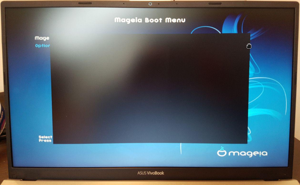

Après avoir débloqué une étape (https://www.mageialinux-online.org/forum/topic-26944+choix-device-usb-absent.php) pendant l'installation de Mageia 7, et avoir terminé l'installation puis redémarré, je tombe sur cet écran (à noter que j'ai déjà tout recommencer/installation pour voir si c'est reproductible comme erreur).
L'écran est partiellement noir. Quelqu'un aurait-il une idée du problème ?
Merci !
Modèle : https://www.laptopspirit.fr/252335/asus-vivobook-s512fa-ej835t-ultrabook-15-pouces-ssd-512-go.html

Le fait que l'écran soit partiellement noir n'est pas le problème. Ce qui l'est, c'est qu'il y reste.
Essaye d'éditer la ligne de démarrage du noyau pour supprimer splash quiet. Tu devrais voir plus de messages.

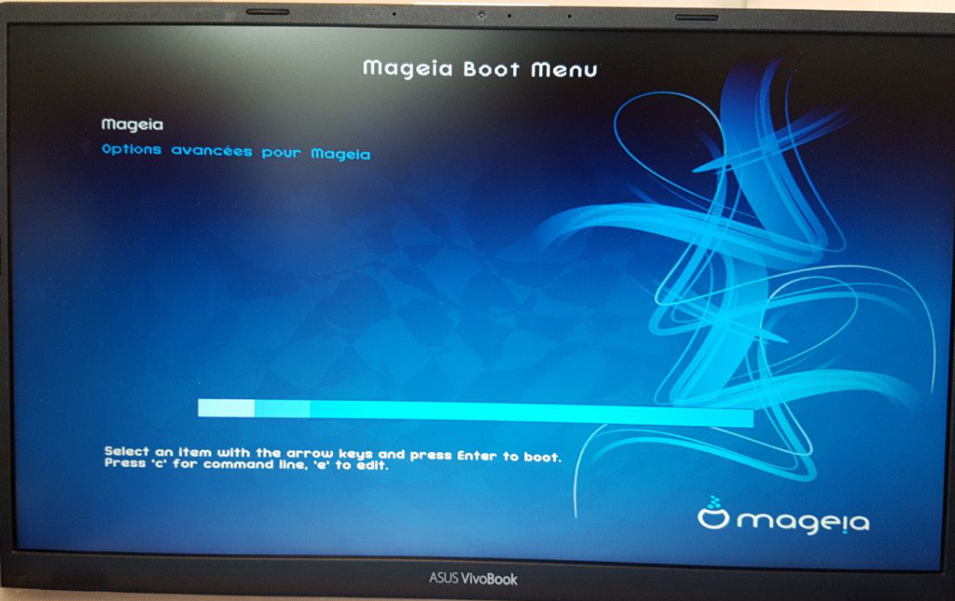

J'ai trouvé "splash quiet" (voir photo).
Je vois comment y aller, mettre un espace avant de saisir.
Mais après, est-ce bien là qu'il faut rajouter l'option ? ou bien à la fin (après vga=791 ?)
Mais surtout, très précisément, car j'ai pas mal de trucs écrits après "splash quiet".
Édité par Hodos Le 07/12/2019 à 15h47
En fait Papoteur indique de supprimer les options "splash quiet" afin que l' écran soit plus parlant. L'option en elle même peut être mise n' importe ou dans la ligne (après vga=791 c' est trés bien).
Pour se rendre sur la ligne voulue, il faut utiliser les flêches du clavier. Attention le clavier est un clavier qwerty...
vga=791 peut aussi être une option a supprimer ( je suis surpris de la voir sur une ligne commençant par linuxefi)...
Une fois les modifications faite, il faut faire un ctrl+x pour lancer l' éxecution de la ligne.
La modification sur la ligne ne devrait pas casser quelque chose ( c' est juste temporaire)
