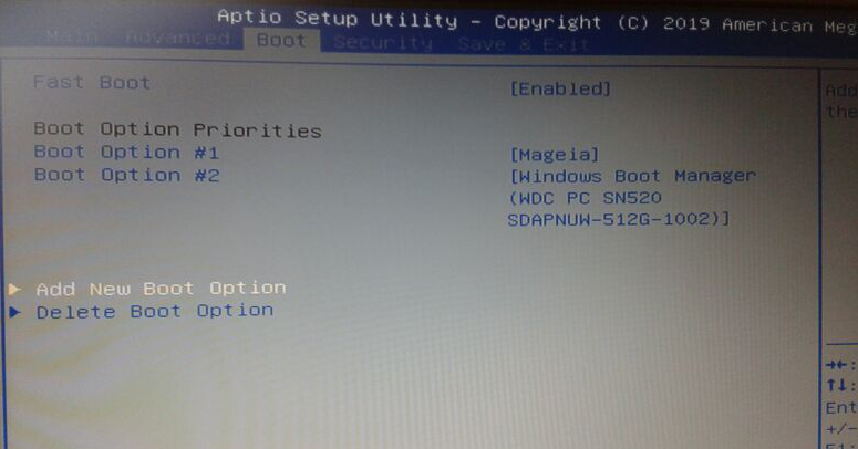

Je suis en train d'installer (enfin tenter d'installer...) Mageia 7 sur un PC neuf ASUS S512FA-EJ726T.
Je souhaite supprimer complètement Windows 10.
Dans le Bios, je n'arrive pas à accéder à l'ordre de démarrage ( pour mon lecteur DVD branché sur une prise USB).
J'ai créé avec "Add new boot Option" -> Mageia
puis "Path for boot option" -> \EFI\Boot\bootx64.efi
puis "Create"
Voici la photo :
Ma question est assez simple. D'habitude j'ai un choix du genre "boot device priority" pour faire mon choix de démarrage sur un USB.
Et là rien. Je cale ....
Avez vous une idée de mon erreur ?
Merci pour vos réponses.
Hodos Membre non connecté
- Inscrit le : 17/04/2014
Il faut préalablement brancher le lecteur de DVD, qui est alors proposé.

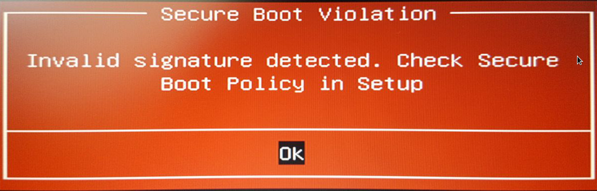

Mais j'ai ceci maintenant.
J'ai un doute, je continu ou pas ?
Ais-je manqué un truc ?
"Secure Boot
Le Secure Boot est un élément comme son nom l’indique de sécurité.
Comme le CSM, cette option n’est disponible que pour les BIOS UEFI.
Le Secure Boot ne permet de démarrer que sur des périphériques avec des firmwares signés.
La signature permet d’assurer que le firmware a bien été créés par une entité connus (Microsoft, Distribution Linux) et surtout pas modifiés.
Ce mécanisme est donc très important pour lutter contre les bootkit.
En effet, un bootkit peut chercher à modifier un firmware UEFI pour charger son code malveillant dès le démarrage de l’ordinateur."
Donc désactivation via le bios de secure boot !
Édité par Hodos Le 07/12/2019 à 10h55
Est ce que ce message ne viendrait pas du fait des entrées créees ( ce qui a entrainé une modification de la signature stockée) ?
En revanche, je ne sais pas si supprimer les entrées créees permet de revenir en arrière.
Le secure boot a été désactivé avant le lancement de l' installation ?

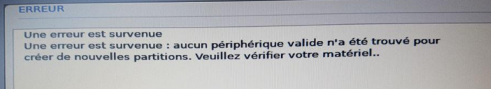

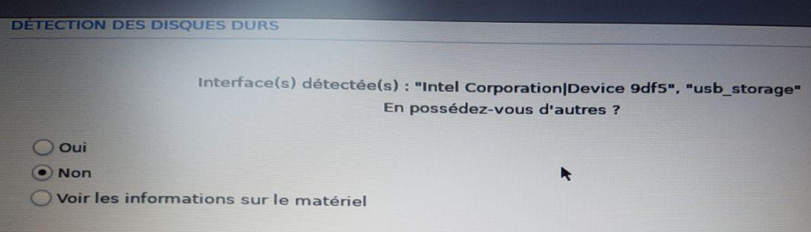

- Si je coche oui, j'ai une longue liste avec la question: "quel pilote disk/card faut-il essayer ?"
- Si je coche non : j'ai un message d'erreur
- Si je coche Voir les informations sur le matériel, j'ai ceci :
Je ne sais pas du tout, le cas échéant, quel pilote utiliser, et si un choix doit être fait ou est possible.
Comment débloquer cette étape, et si c'est possible car l'ordinateur est récent, et peut-être que Mageia 7 n'est pas compatible ???

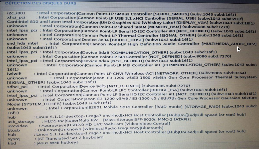

"Intel Corporation|Device 9df5", "usb_storage"
Je cale complètement...

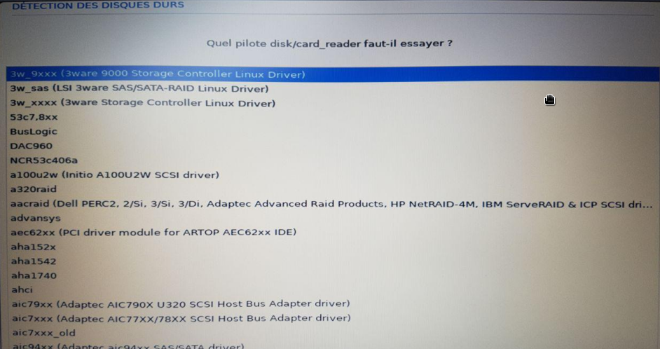

Je peux dire qu'il y a un seul DD SSD de 512 G° dans l'ordinateur.
Ma question revient surtout à quel pilote peut-on choisir, si c'est possible (compatibilité), et si c'est la solution, dans la liste proposée dont voici une vue PARTIELLE :
Il y avait un réglage autre "INTEL" de sélectionné.
J'ai choisi AHCI.
Et j'ai passé l'étape !
Grand merci !
L'installation va continuer, sans souci j'espère...
Toujours écouter les conseils de nic80
