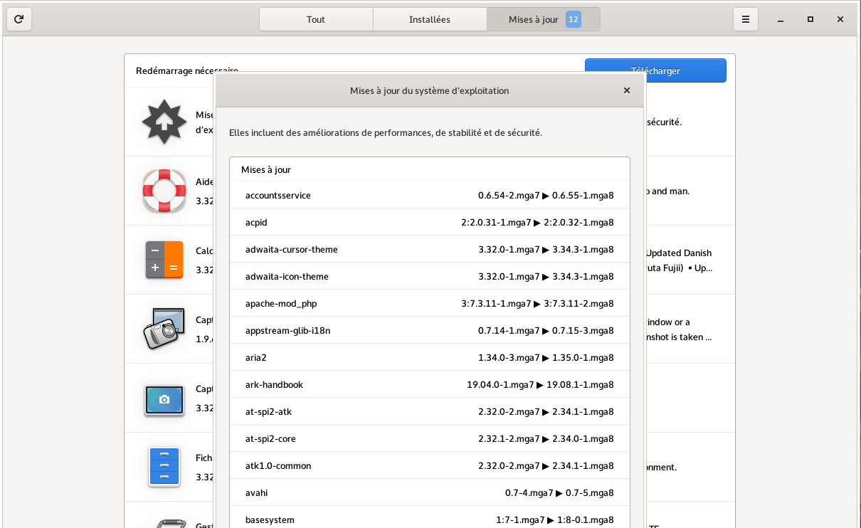

J' ai installé gnome-software sur ma vm ( sur laquelle, il y a plasma,gnome, xfce ...) et gnome-sotware m' a proposé plein de mise à jour ( voir trop !)...
Au démarrage depuis la console, j' ai ceci:
$gnome-software 19:21:37:0528 Gs plugin appstream took 1,3 seconds to do setup 19:21:37:0534 Gs enabled plugins: desktop-categories, fwupd, os-release, packagekit, packagekit-local, packagekit-offline, packagekit-proxy, packagekit-refresh, packagekit-upgrade, packagekit-url-to-app, appstream, desktop-menu-path, flatpak, hardcoded-blacklist, hardcoded-featured, hardcoded-popular, modalias, packagekit-refine, rewrite-resource, odrs, packagekit-history, provenance, repos, systemd-updates, generic-updates, packagekit-refine-repos, provenance-license, icons, key-colors, key-colors-metadata 19:21:37:0534 Gs disabled plugins: dpkg, dummy, fedora-pkgdb-collections, shell-extensions, epiphany
Parmi les mises à jour, j' ai vu ceci
Depuis le site de Logiciels, on peut lire ceci.

Or sur ma machine virtuelle , j' ai le paquet gnome-packagekit-3.32.0-2.mga7 qui est installé, c' est peut être pour ça...
