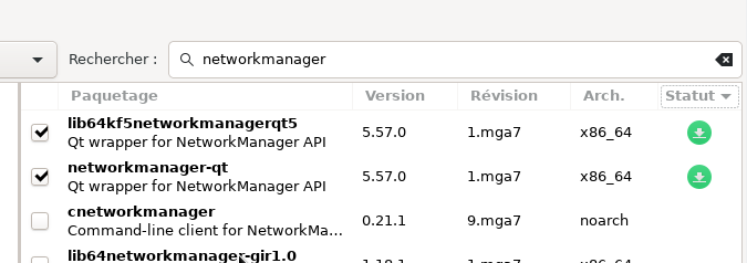

,Je vois via le CCM que j'ai " networkmanager-qt" installé.
Est-ce bien cela dont tu parles ?
Malgré ce paquet déjà installé par défaut, j'ai le problème.
J'ai été un peu laconique.
L'installation ne suffit pas.
https://wiki.mageia.org/en/Changer_pour_Networkmanager-fr
