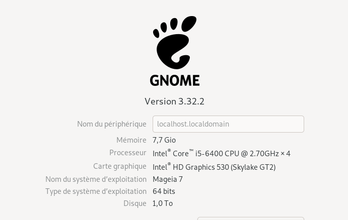

Lorsque je veux regarder une video sur France Musique ou sur Arte, elle se charge par saccades : le " tourniquet " ( j'ignore son appellation ) se met en marche pendant un certain temps ou l'image et le son sont bloqués ; puis la video se met en marche normale pendant un certain temps ... jusqu'à ce que le phénomène recommence.
La carte graphique est indiquée INTEL HD Graphics 530 ( ce doit être la puce de la carte mère ...)

Comment résoudre le problème ? Je veux bien rajouter une carte vidéo , mais sur un sujet très proche , Papoteur disait que si les deux possibilités existaient , il fallait utiliser la puce de la carte mère ....
