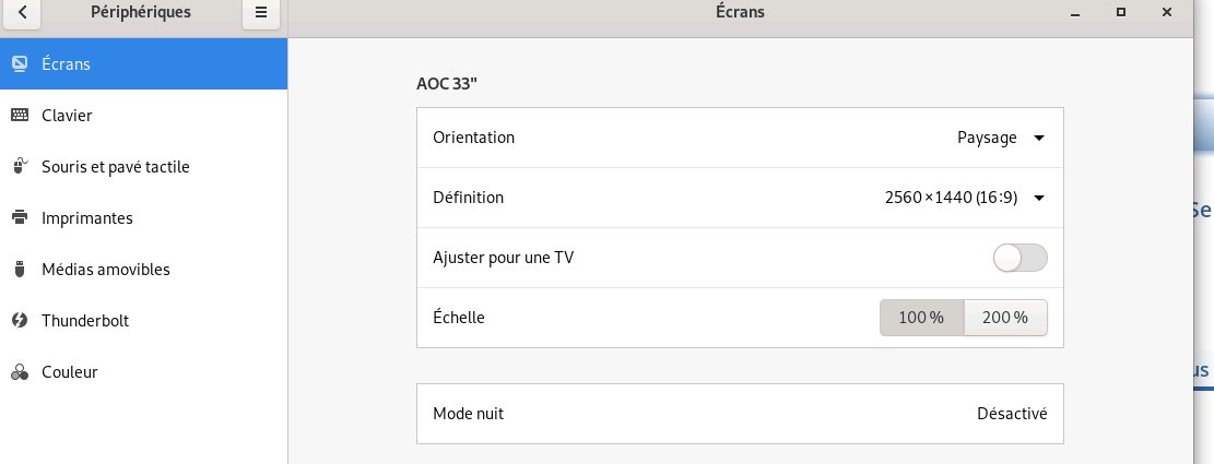

Je l'ai testé sur des portables de bas de gamme avec Windows (7 et 10) et l'affichage max est bien supporté.
Sur mon fixe sous linux (je n'ai plus de windows), la police en 2560*1440 est à la limite du visible.
Je suis obligé de passer en 1920*1080.
je ne pense pas que cela vienne de ma carte graphique (Radeon HD 5000/6300), pas plus misérable que celle des portables de bas de gamme.
Donc, j'ai voulu soumettre ce problème sur ce fil et j'ai fait une copie écran de la police.
Et surprise, en prévisualisant, la police devient lisible :
Une idée du pourquoi et comment faire pour récupérer une police lisible ?

As-tu essayé le mode "Echelle 200%"
Oui, les caractères sont beaucoup plus gros sans être bien définis, les boîtes de dialogue prennent trop de place, l'affichage en 1920*1080 est bien meilleur en qualité et en occupation de l'espace.
PS : je suis sous Gnome

Je suis sous Gnome
Dans les paramètres d'affichage (copie-écran plus haute), je ne peux que changer la définition, le zoom à 200% ou la fréquence de rafraîchissement (entre 59,94 Hz et 60,00 Hz !) et dans le CCM/système/Gérer les polices, je peux proposer un changer de police, mais je n'ai que le bouton "fermer" et rien ne change (même en console root).

mabthera :
Les réglages avancés de Gnome ne se trouvent pas dans les paramètres mais dans Ajustements, sous l'onglet Polices.
