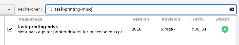

Pour utiliser une autre imprimante DYMO (logiciel glabels déjà installé), j'ai téléchargé le paquet Task-printing-misc

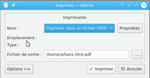

Mais ce paquet pose un problème. Il rend indisponible l'impression. Si je teste ma HP, je ne peux plus imprimer et j'ai uniquement de proposé un PDF :
Je ne peux plus non plus accéder à localhost:631

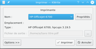

Je suis incapable de retracer tout ce que j'ai pu faire, mais ma dernière action de modifier le pilote de la Dymo a résolu définitivement le problème sur Mageia 7. (j'avais mis un pilote différent sur M7 par rapport à M6 / pas évident à choisir dans la liste proposée lors de l'installation de la Dymo...).
À noter que le paquet Task-printing-misc est toujours installé sur ma Mageia 7 et ne pose plus de problème.
