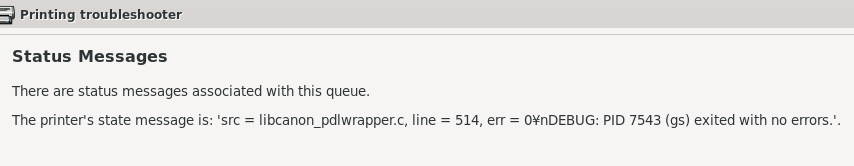

Lorsque je lance une impression, j’observe :
Dans l’ « Etat d’impression » une tâche « en cours » et qui dans un temps dans un délai normal est « terminée »
Ah bon ! (8-o}
C’est déjà ça ! Un spooler se remplit ?
Une remarque :
Une différence entre les propriétés de l’imprimante entre Fedora et Magia, pour l’ « Etat de l’imprimante » :
d’un coté
« Inactif » (Fedora)
de l’autre :
"Inactif - src = libcanon_pdlwrapper.c, line = 514, err = 0¥nError Response:ReqNo=2, SeqNo=3,opvpErrorNo=-2"
Pas d'accès à cela. Une ligne dans un fichier modifiable ?
"UR ... I" et "Fabricant .... " sont absolument identiques : Sans doute les bons effets de la commande "rpm -ivh --nodeps ......."

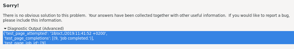

JeanM Membre non connecté
- Voir le profil du membre JeanM
- Inscrit le : 15/03/2018
La commande :
# journalctl -u cups.service --since="None" --until="2019-10-18 11:42:24" > troubleshoot-logs.txt
Failed to parse timestamp: None
... donne un fichier vide.
Mais en allant plus loin :
Pour la partie non lisible :
{'test_page_attempted': '18/oct./2019:11:41:52 +0200',
'test_page_completions': [(9, 'Job completed.')],
'test_page_job_id': [9],
'test_page_job_status': [(True,
9,
'Canon-LBP6030-6040-6018L',
'Test Page',
'Completed',
{'attributes-charset': 'utf-8',
'attributes-natural-language': 'fr-fr',
'date-time-at-completed': '(IPP_TAG_DATE)',
'date-time-at-creation': '(IPP_TAG_DATE)',
'date-time-at-processing': '(IPP_TAG_DATE)',
'document-format': 'application/vnd.cups-pdf-banner',
'document-format-detected': 'application/vnd.cups-pdf-banner',
'job-hold-until': 'no-hold',
'job-id': 9,
'job-impressions-completed': 0,
'job-k-octets': 1,
'job-media-progress': 0,
'job-media-sheets-completed': 0,
'job-more-info': 'http://localhost/jobs/9',
'job-preserved': True,
'job-printer-state-message': 'src = '
'libcanon_pdlwrapper.c, '
'line = 514, err = '
'0¥nDEBUG: PID 7543 '
'(gs) exited with no '
'errors.',
'job-printer-state-reasons': ['none'],
'job-printer-up-time': 1571391744,
'job-printer-uri': 'ipp://localhost/printers/Canon-LBP6030-6040-6018L',
'job-priority': 50,
'job-sheets': ['none', 'none'],
'job-state': 9,
'job-state-reasons': 'processing-to-stop-point',
'job-uri': 'ipp://localhost/jobs/9',
'job-uuid': 'urn:uuid:e85d3aaf-0fef-3202-7819-a48bdd458b5a',
'number-of-documents': 1,
'printer-uri': 'ipp://localhost/printers/Canon-LBP6030-6040-6018L',
'time-at-completed': 1571391724,
'time-at-creation': 1571391712,
'time-at-processing': 1571391712})],
'test_page_successful': False}
Page 10 (<troubleshoot.PrinterStateReasons.PrinterStateReasons object at 0x7f7f6c369ef0>
{'printer-state-message': 'src = libcanon_pdlwrapper.c, line = 514, err = '
'0¥nDEBUG: PID 7543 (gs) exited with no errors.',
'printer-state-reasons': ['none']}
Page 11 (<troubleshoot.Locale.Locale object at 0x7f7f6c263f98>
{'printer_page_size': 'A4',
'system_locale_lang': 'fr_FR',
'user_locale_ctype': 'fr_FR',
'user_locale_messages': 'fr_FR'}
9,
'Test Page',
'Completed',
'job-id': 9,
'job-k-octets': 1,
'errors.',
'job-priority': 50,
'job-state': 9,
:{'printer-state-message': 'src = libcanon_pdlwrapper.c, line = 514, err = '
:{'printer_page_size': 'A4',
