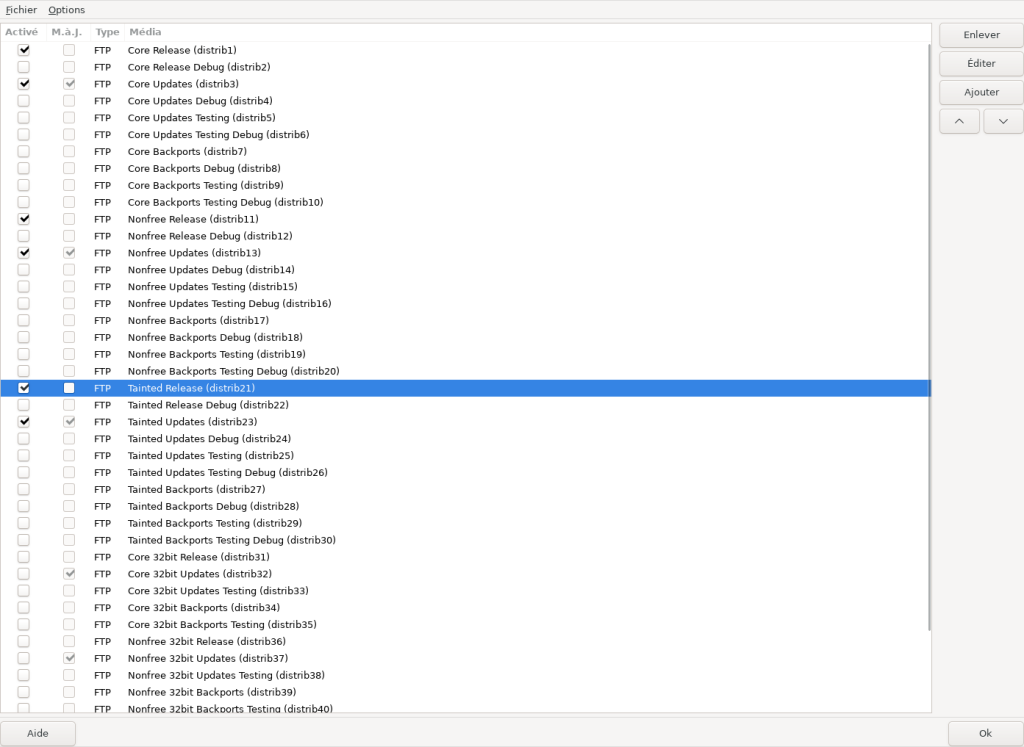

Vous dites que je dois activer Tainter : J'ai bien la case Liste de miroirs Tainted Updates cochée, mais pas les autres. Dois-je activer Tainted Release aussi ?
Elisa :
Merci pour vos éclaraige. Je pense que je ne dois pas avoir les bon dépôts de sources car quand j'écris gstreamer, il ne me propose rien comme paquet en retour.
Et dans le CCM (centre de controle de mageia), n'oublie pas de sélectionner "tous les paquets" et ne pas rester à "applications graphiques uniquement".
Elisa :
Oui je pense aussi !
Ensuite, relance une simple mise à jour (urpmi --auto-update en root) : des programmes comme VLC et les paquetages contenant les codecs seront automatiquement remplacés par leur équivalent en tainted.
