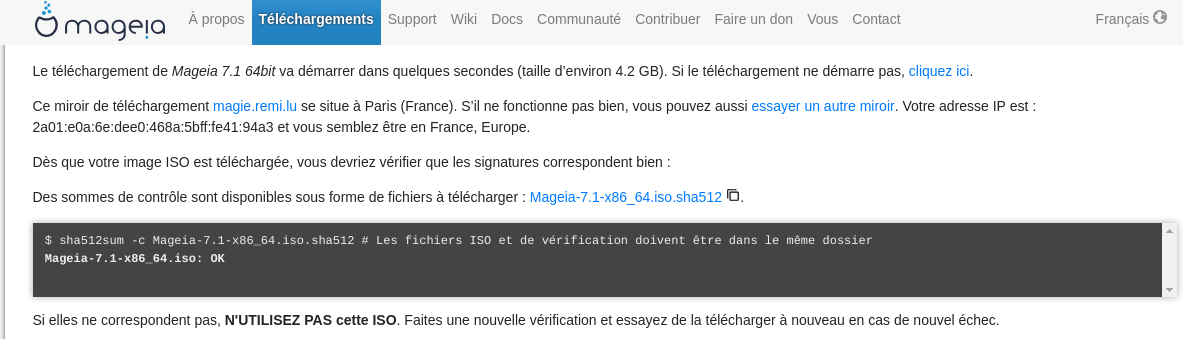

,Je viens de télécharger M7.1 64 bit et le fichier de somme de contrôle dans mon dossier téléchargement.
J'utilise la commande mise sur la page pour vérifier l'intégrité du fichier, mais j'ai toujours une erreur.
J'ai ce résultat :
[a@localhost ~]$ sha512sum -c Mageia-7.1-x86_64.iso.sha512
sha512sum: Mageia-7.1-x86_64.iso.sha512: Aucun fichier ou dossier de ce type
J'ai déjà utilisé pour d'autres téléchargements le contrôle en Konsole, mais il fallait indiquer le chemin, etc...
J'ai fait d'autres essais en modifiant la commande, mais je n'y arrive pas.
Quelqu'un connait-il la commande exacte ?
Merci !

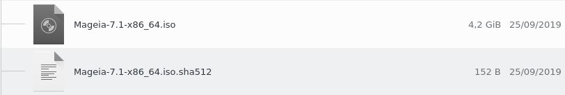

La solution serait de charger Mageia-7.1-x86_64.iso.sha512 à côté de Mageia-7.1-x86_64.iso
Le chargement par les torrents à l'avantage de charger aussi les clés en même temps.
Hodos Membre non connecté
- Inscrit le : 17/04/2014
Je ne suis pas sûr de bien comprendre ta remarque.
Voici ce que j'ai téléchargé.
Mon fichier principal finit par .iso (différent dans la commande).
En fait je souhaite suivre ce qui est recommandé, et donc réussir ma commande.
Édité par Hodos Le 25/09/2019 à 15h57

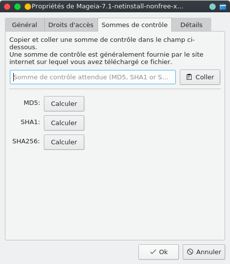

Sans terminal, dans Dolphin clic droit sur l'iso téléchargé et prendre l'onglet somme de contrôle.
Je ne sais plus si l'option existe sous Mageia 6
, j'avais essayé par cette méthode, mais la somme proposée par le site est en SHA512, non disponible dans le clic droit ...
C'est vrai que l'interface ne propose que le SHA512, mais sur le serveur, tu as aussi les md5 disponible.
