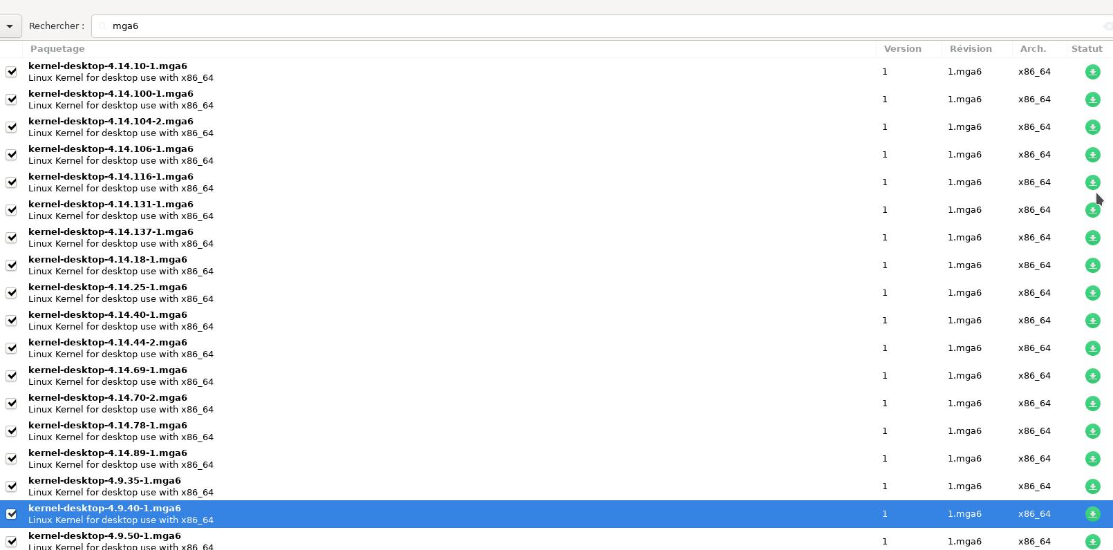

Je suis en train de viré un par un les paquet mga6.
Je note ceux que je dois me souvenir pour retrouver la même version mga7.

Du coût c'est bon je l'ai désinstallé et réinstaller tout le reste.

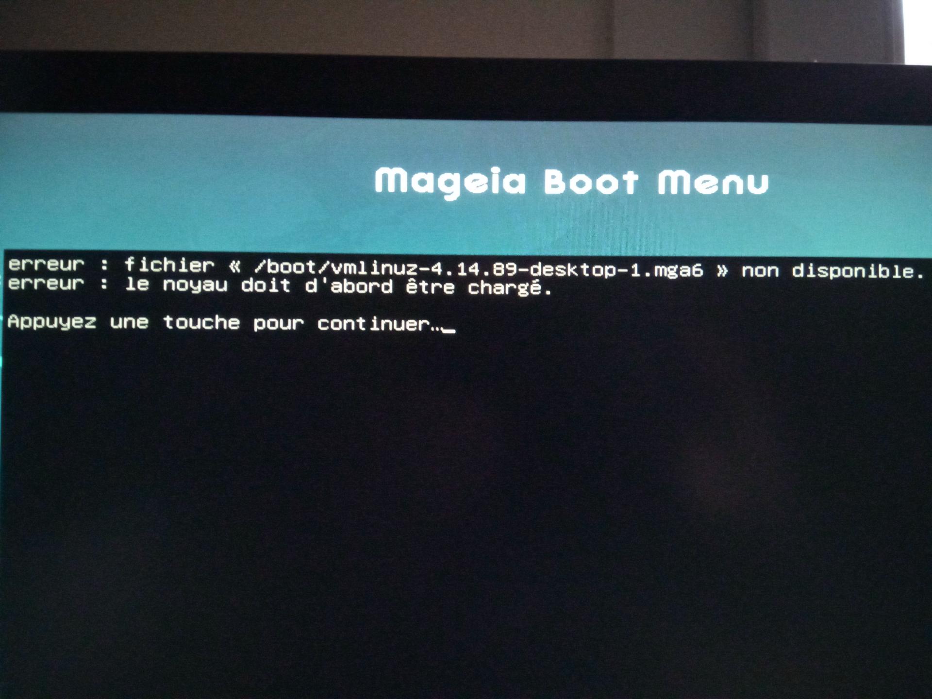

J'ai tenté de réinstaller le «boot loader» depuis le DVD d'installation. L'installation a fonctionné mais ça n'a rien changé.

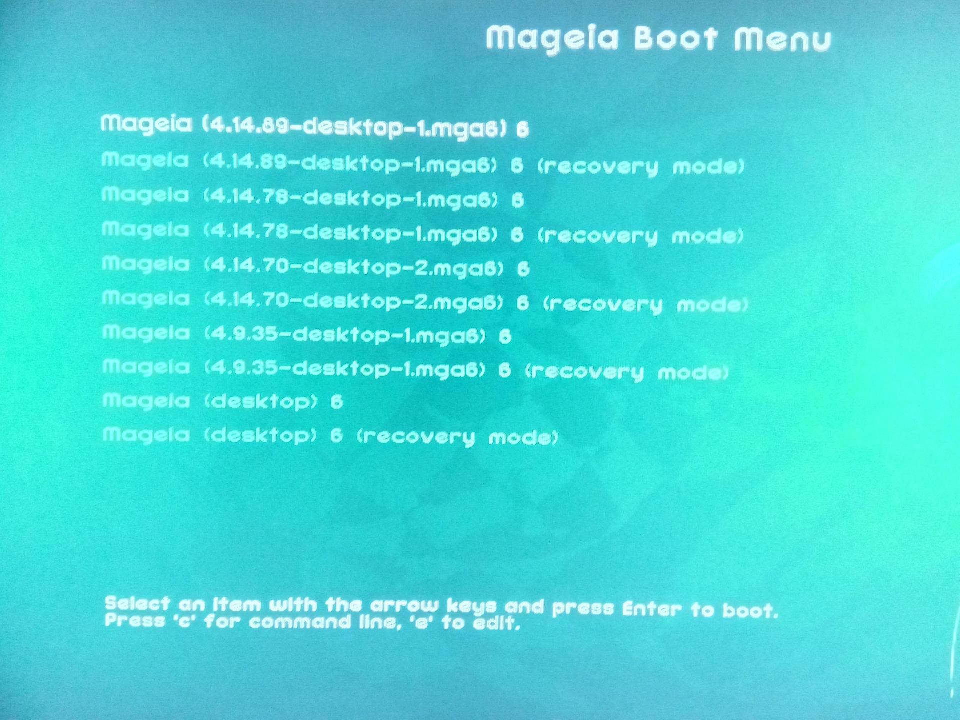

Sauriez-vous comment démarrer le système et installer le paquet manquant ou est ce que cela vient du faite que le «boot loader» pointe sur l'ancien paquet et qu'il faut lui dire de changer?
Édité par Suryavarman Le 09/09/2019 à 20h12
Il n' y a pas de choix d' options avancées ?
Le 4.14.89 n' est pas un noyau Mageia 7(voir même un noyau Mageia 6 récent).
S'il y a possibilité de démarrer sur un autre noyau (5.2.10 par exemple), il faudra refaire un update-grub2
Sinon, il faudra booter sur une version live, monter la partition qui ne marche plus, faire un chroot de cette partition et essayer de faire un update-grub2 depuis ce chroot (enfin je pense que quelque chose comme ça devrait être possible)

A tien seul dans le menu avancé Mageia (desktop) 6 fonctionne (sinon c'est la même erreur).

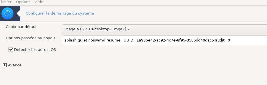

Edit: sinon, il faut aller dans le ccm-> démarrage -> configuration du démarrage (puis faire un suivant, s' assurer que le noyau 5 est bien celui par défaut, puis faire terminer)
Édité par nic80 Le 09/09/2019 à 21h57

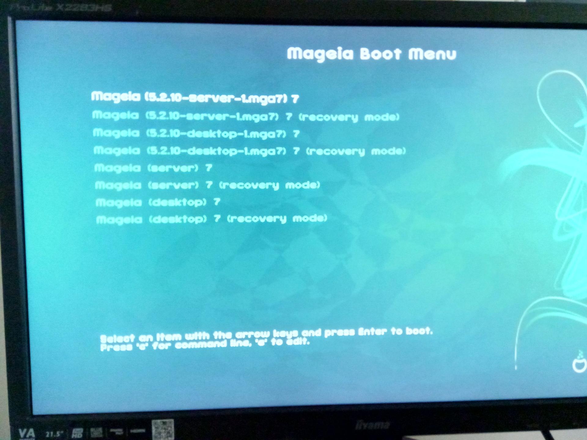

virtualbox-kernel-desktop-latest-6.0.10-4.mga7 kernel-firmware-nonfree-20190709-1.mga7.nonfree kernel-desktop-latest-5.2.10-1.mga7 virtualbox-kernel-server-latest-6.0.10-4.mga7 kernel-server-5.2.10-1.mga7-1-1.mga7 kernel-firmware-20190603-1.mga7 kernel-desktop-5.2.10-1.mga7-1-1.mga7 kernel-server-latest-5.2.10-1.mga7 virtualbox-kernel-5.2.10-server-1.mga7-6.0.10-4.mga7 kernel-userspace-headers-5.2.10-1.mga7 virtualbox-kernel-5.2.10-desktop-1.mga7-6.0.10-4.mga7
EDIT
C'est reparti je redémarre
EDIT

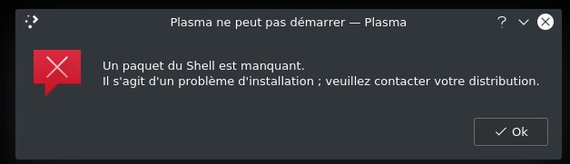

Du coup ça redémarre bien. Mais j'ai cette erreur. Plasma se lance pas.
(Merci beaucoup à tout les deux sincèrement
Édité par Suryavarman Le 09/09/2019 à 22h15

puis j'ai redémarré plasma:
kstart5 plasmashell
Et ça fonctionne.
Un grand Merci à tout les deux. Je vous dois une fière chandelle.
