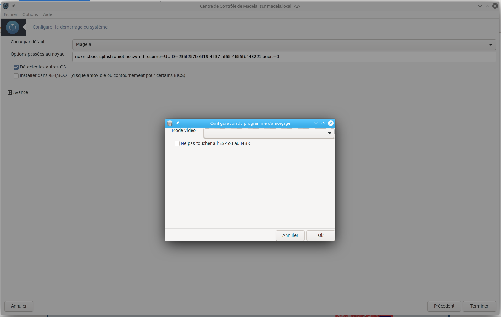

Sachez également que le fait d'avoir deux versions différentes de la même distribution sur un même disque dur n'est pas supporté par nos outils, SAUF si à l'installation de la deuxième, au moment d'installer le chargeur de démarrage, vous devez personnaliser (Modifier) et cocher la case "Ne pas toucher à l'ESP ou au MBR" dans l'assistant.
