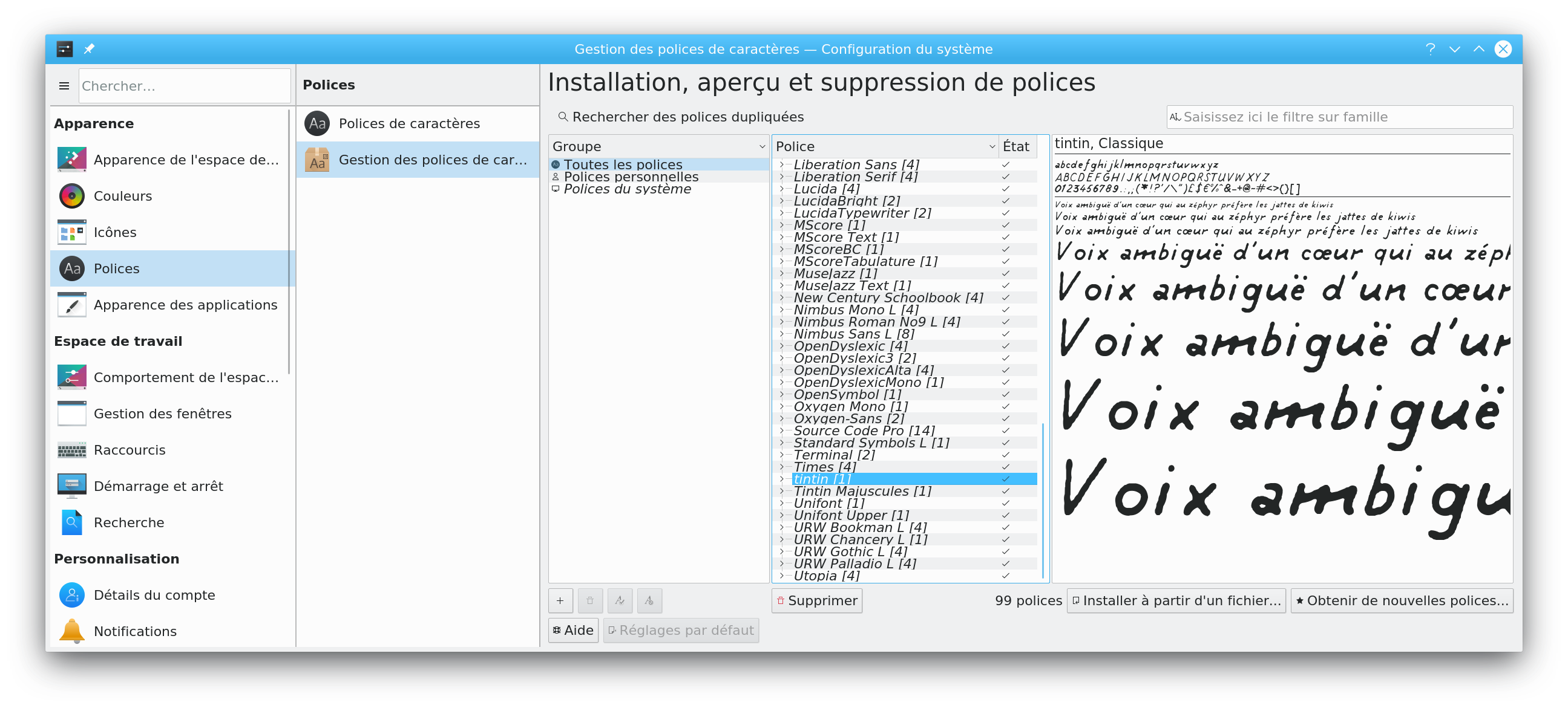

Ah bon ? Tu utilises quel bureau ?
Avec KDE Plasma, tu devrais avoir une icône « Configuration du système » à gauche dans ta barre des tâches, juste à côté de l'icône pour lancer Dolphin.
Et ça devrait te donner accès à ceci :

Bon, j'avoue que je suis perplexe, car comme tu peux le voir sur la capture d'écran de mon message précédent, j'ai procédé à l'installation de la police « tintin » (récupérée sur internet), je l'ai installée via Drakconf, et comme tu peux le voir, elle est bien visible dans l'outil « Configuration système » de KDE Plasma.
Du coup, serait-il possible que les polices que tu essaies d'installer (vraisemblablement à partir des mêmes fichiers) sur les différentes machines soient des fichiers corrompus ?

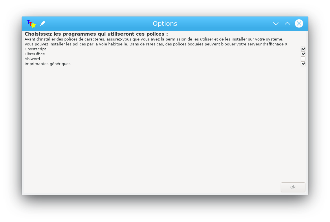

D'abord, assurons-nous que les Options de drakfont sont correctement cochées :
Chez moi, après l'installation des fichiers « tintin.ttf » et « Tintin_majuscules.TTF » je constate que les deux sont visibles et disponibles dans « Configuration du système » de Plasma… mais seule la police « majuscules » est disponible dans LO Writer, alors que les deux sont utilisables dans GIMP !
