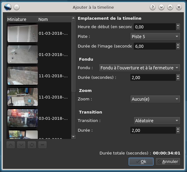

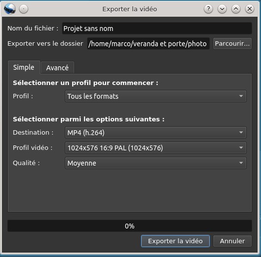

Sur Mageia 7 et openshot 2.4.4-1.1 celui ci me bouffe toute la mémoire et une grosse partie du swap !
Quand le projet est assez simple ça passe mais arrivé à une cinquantaine de photos avec effets
il n'arrive pas a 50% de l'exportation et tout se fige .
Si je voie que le pc commence à bugger, et si j'annule la tache, openshot ne libère ni la ram ni la swap ...
Pour ce faire, il faut que je ferme openshot !
Une idée ?

Pour le projet video je suis passé de mp4 h264 à avi mpeg2
Mais pareil .. je continue a fouiner
