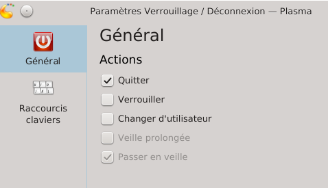

Je migre les ordinateurs de la famille de Mageia 6 vers Mageia 7. Et pour l'instant tout se passe vraiment très bien. Je suis impressionné !
J'aurais une petite question, décrite dans le titre, et qui concerne le bouton pour quitter (je suis sous KDE 64). J'ai pour habitude de faire apparaître aussi le bouton « Suspendre » près du bouton « Quitter ». Or, je n'ai plus accès à cette possibilité :
Ce n'est pas pénalisant dans la mesure où le fait de rabattre l'écran du portable le fait passer en veille, et ça marche aussi en cliquant sur « Quitter » puis sur « Suspendre ». Mais j'aimerais bien savoir quand même d'où vient le problème.
Merci d'avance pour vos idées.

Suite à une manipulation, je constate que mon problème est résolu.
J'avais constaté que le dossier ~/Bureau s'appelait ~/Desktop
Je l'ai donc renommé, et dans « Configuration du système - Emplacements », j'ai vérifié que c'est bien « Bureau » qui était indiqué et pas « Desktop ».
Je ne vois pas du tout le rapport (il y a sûrement une autre explication), mais après un redémarrage, je constate que mon problème est réglé.
