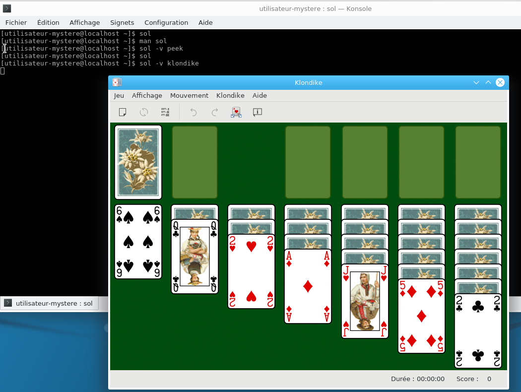

J' ai l' impression que le plantage intervient lors de la génération de la fenêtre ( elle commence à être dessinée puis elle disparait et segfault !)
En faisant un journalctl -f, j' ai un beau :
localhost.localdomain kernel: sol[7333]: segfault at 72656479 ip 00007fdef0cbb4a0 sp 00007ffd2ca96398 error 4 in libpthread-2.29.so[7fdef0cb7000+f000]

Édité par nic80 Le 14/07/2019 à 15h14
[jybz@localhost ~]$ sol -v peek --gtk-debug=modules Gtk-Message: 15:52:53.402: Loading module list: canberra-gtk-module Erreur de segmentation (core dumped)
Cependant, chez moi, impossible de démarrer une seule fenetre, 0/200.
J' ai essayé avec un gtk-debug=all ... Et effectivement c' est très bavard.
Jybz :
Ah ! Sur mon autre PC j'ai un segfault aussi !
Celui retrogradé de Cauldron à Mageia 7 ?
Sur ma machine virtuelle qui a subie le même sort,, j' ai fait un test sur 1000 tentatives ( et je me suis arrêté à 500, aucune n' ayant fonctionné !)
En revanche, sur un autre utilisateur de cette même machine, j' ai beaucoup plus de réussites (j' ai des plantages aussi mais beaucoup moins nombreux).
strace-sol-ok.txt
strace-sol-ko.txt
Pour le gtk-debug, quand cela fonctionne, il n' y a rien de plus que canberra.
Édité par nic80 Le 14/07/2019 à 16h33
Jybz :
Non justement, celui qui n'est resté que sur mga7.
strace-sol-ok.txt
strace-sol-ko.txt
strace-sol-ok.txt
strace-sol-ko.txt
