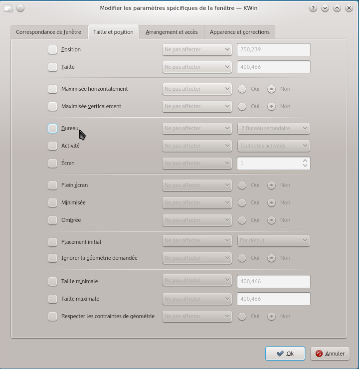

Est ce qu' il y a plusieurs bureaux utilisés. Peut être que cette fenêtre n' apparait pas, c' est peut être parce qu' elle est forcée pour s' ouvrir sur un autre bureau que celui actif ?
Pour cela, une fois que la fenêtre est active, il faut faire un clic droit sur le bord de la fenêtre afin d' ouvrir le menu contextuel de la fenêtre afin de pouvoir choisir les réglages de fenêtre.
Méthode 1:
Methode 2 (si rien n' apparait dans la méthode 1, vérifier s' il y a une règle ( concernant plasmashell) dans la fenêtre ci dessous, cliquer sur modifier pour voir l' action de la règle et si cela l' envoie vers un bureau particulier, la supprimer) :
