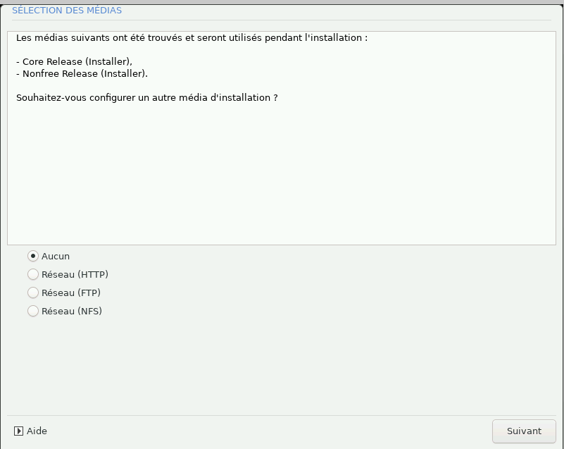

Lors du processus d' installation, il y a un écran qui propose la sélection de média ( par défaut, ceux du cd).

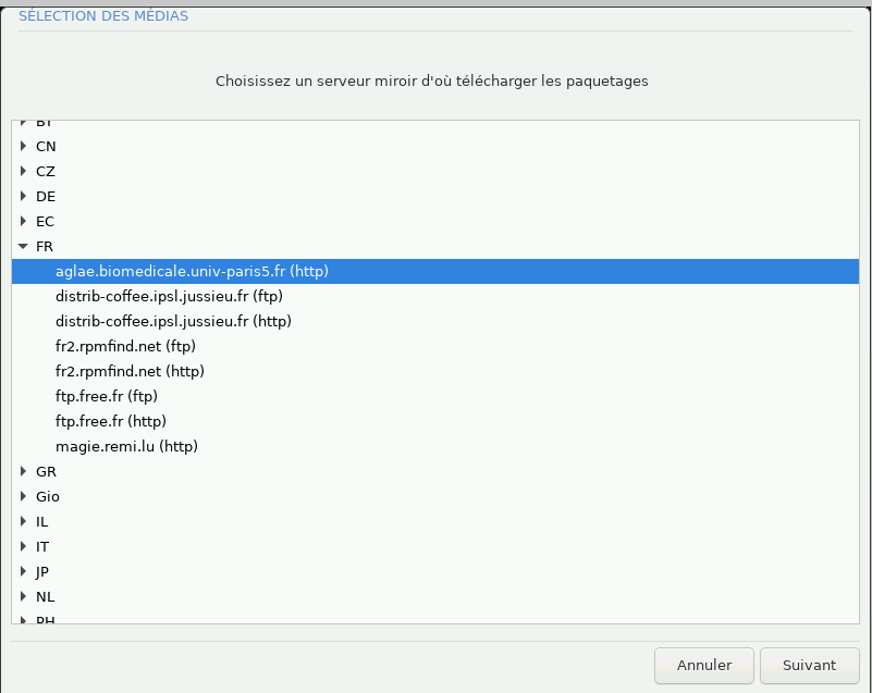

Il faut donc choisir un média réseau à ce moment là, réseau http par exemple ( cela demandera la configuration de la carte réseau, puis demandera le serveur que l' on veut utiliser ( de préférence, choisir un serveur de même type que celui choisi au départ ( http par exemple).
Une fois un serveur ajouté, il faudra choisir aucun lorsqu' il sera demandé si il y a un autre média.
