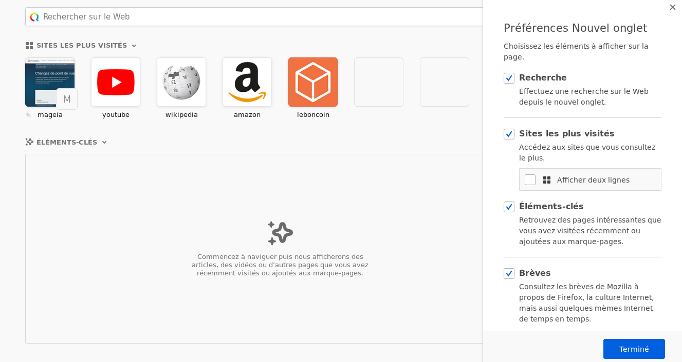

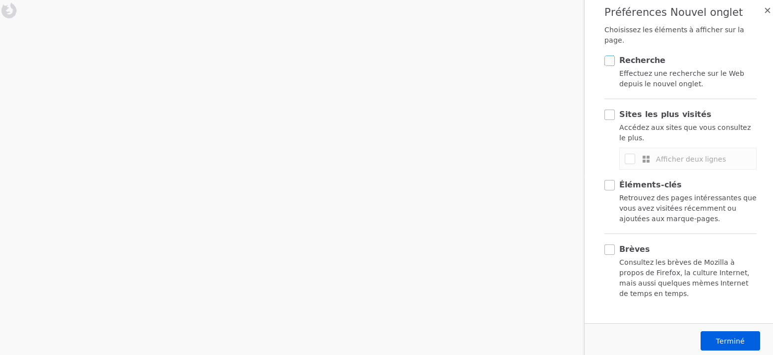

on peut tout décocher pour avoir une page vierge
Résultat
Édité par Hodos Le 03/07/2019 à 15h30

Tu connais bien ça, Hodos, les roues dentées, vu ton avatar... Petit plus, en cliquant sur la "roue dentée" en haut à droite de la page d'accueil,
