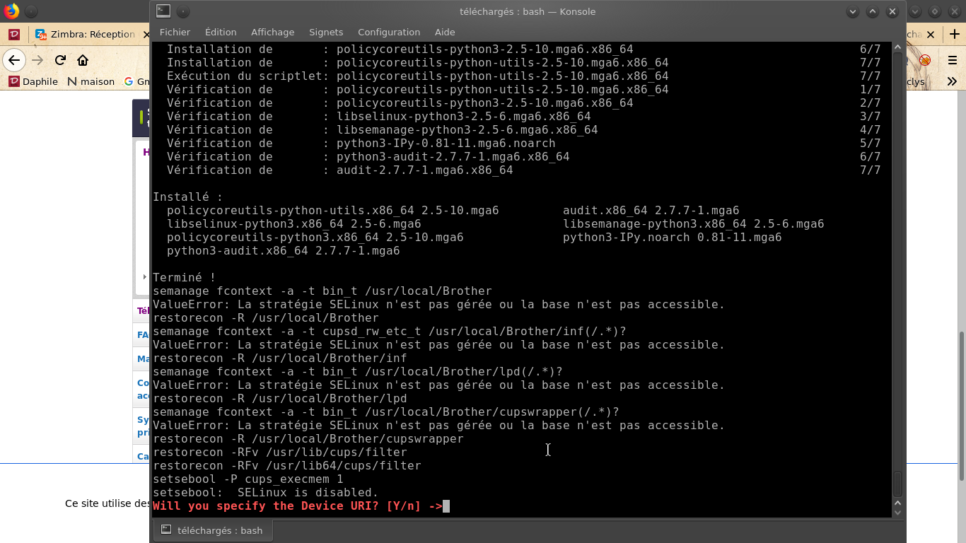

J'ai exactement le même problème. Aucune de mes deux imprimantes Brother HL1430 et HL2030 ne réagissent quand je lance une impression. Avec le même message dans le CCM: "inactif-filter failed".
Ordinateur Toshiba ZC830 sur Mageia 6.

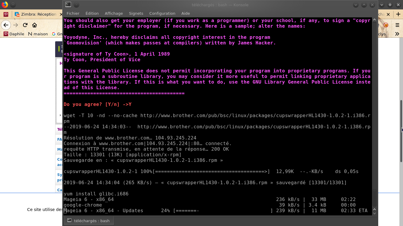

J'au téléchargé et installé le pilote fourni sur le site du fabricant:
https://support.brother.com/g/b/producttop.aspx?c=fr&lang=fr&prod=hl1430_eu
Je l'ai installé. Il passe pas mal de temps à télécharger beaucoup de choses. A la fin le test donne:
wait 5s.
lpr -P HL1430 /usr/share/cups/data/testprint
ls: impossible d'accéder à '/etc/udev/rules.d/*.rules': Aucun fichier ou dossier de ce type
Et quand je cherche à imprimer,je retombe sur le message "filter failed".
Ça ne résoud rien...

J'ai coupé le sujet. Le traitement de l'un ou l'autre des souci risquait des mélanges rendant le suivi incompréhensible.
Pour ton cas, manifestement l'installation du pilote proprio ne s'est pas faite.
Dis-nous déjà comment les imprimante sont connectées.
Et fournis tout ce qui ce dit pendant le déroulement de l'installation.

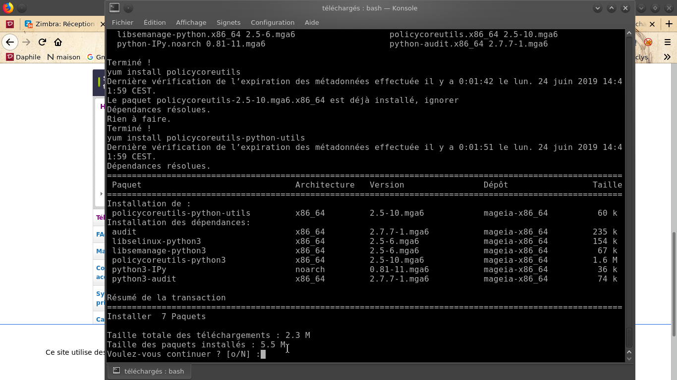

Lors de l'installation du pilote via le site Brother, je n'ai pas eu de message d'erreurs,sauf à la fin quand il m'a demandé de tester. Je ne sais pas comment retrouver tous les messages fournis lors de l'installation. Si je réinstalle, il va me dire que tout est déjà là, non?
J'ai fait quelques copies d'écran lors de l'installation, mais il n'y a sûrement pas tout.

Il y a un truc qui m'étonne aussi, c'est qu'il installe un cupsWrapper en architecture 32 bits :/
Du coup il installe aussi un glibc en 32 bits.
D'ailleurs, le filter failed vient peut être de ça à l'origine. Il pourrait manquer le glibc 32 bits

J'ai commencé à désinstaller l'imprimante dans le CCM.
Je suis allé (comme pour l'autre imprimante) télécharger ce qu'il faut sur le site de Brother:
https://support.brother.com/g/b/downloadlist.aspx?c=fr&lang=fr&prod=hl2030_all&os=127&flang=English
Télécharger simplement le rpm du pilote ne suffit pas. On obtient à l'installation un message d'erreur:
J'espère que ça pourra vous éclairer sur le problème en cause.
Il faut télécharger le Driverinstalltool, qui installe LPR et CUPSwrapper (en 32 bits?), en suivant la procédure indiquée.
Cette fois, à la fin de l'installation, le test proposé fonctionne et à partir de là tout baigne.
