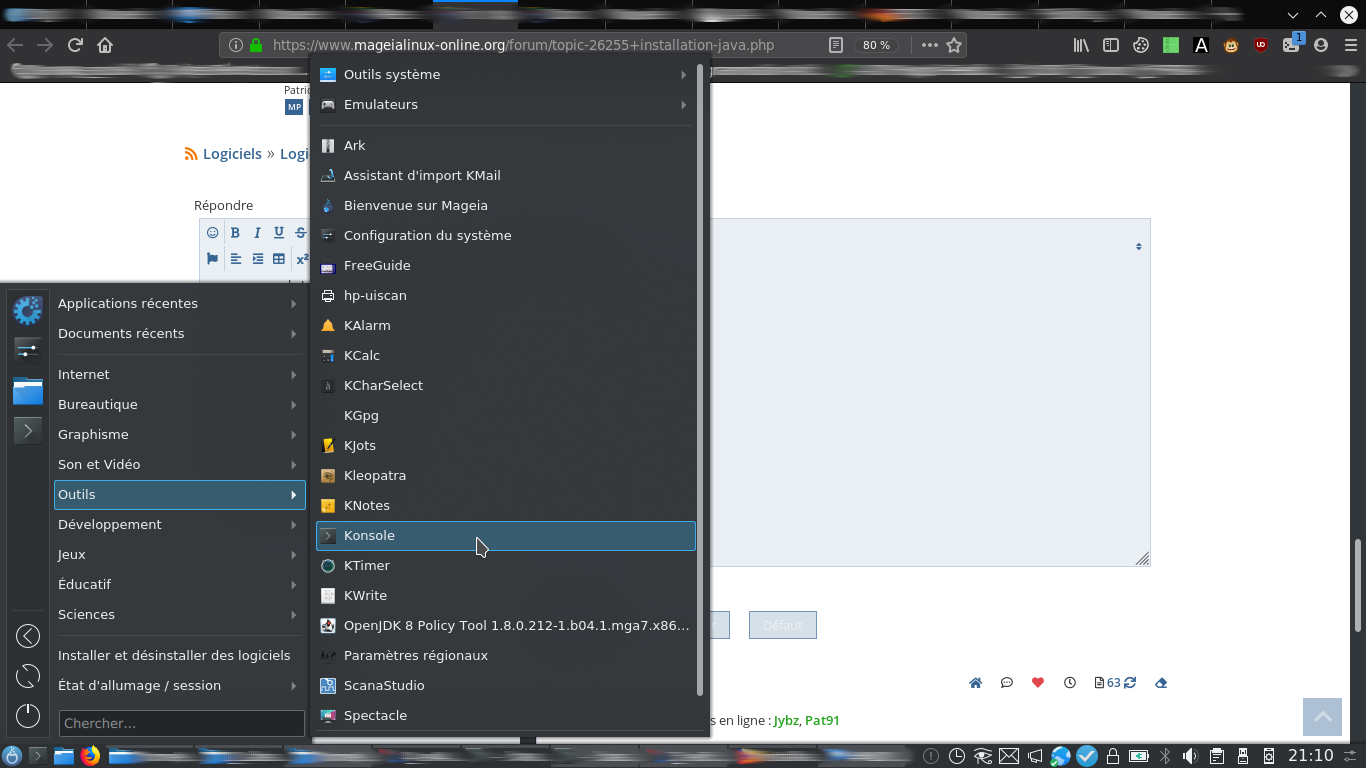

Sans message d'erreur, ça sera compliqué !
Peux tu tenter en ligne de commande ?
Menu KDE => outils => Konsole
dans la console, tu tapes :
su
urpmi java-1.8.0-openjdkpar exemple chez moi :
