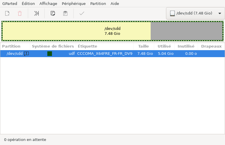

je me trouve face à une difficulté, ma clé USB est en lecture seule, impossible de retirer ce mode.
Fdisk, Gparted, rien n’y fait, je ne peux même pas changer les droits en écriture.
Voilà, si vous avez une solution, elle est la bienvenue.

La partie grise est libre, la partie est occupée, en lecture seule.
