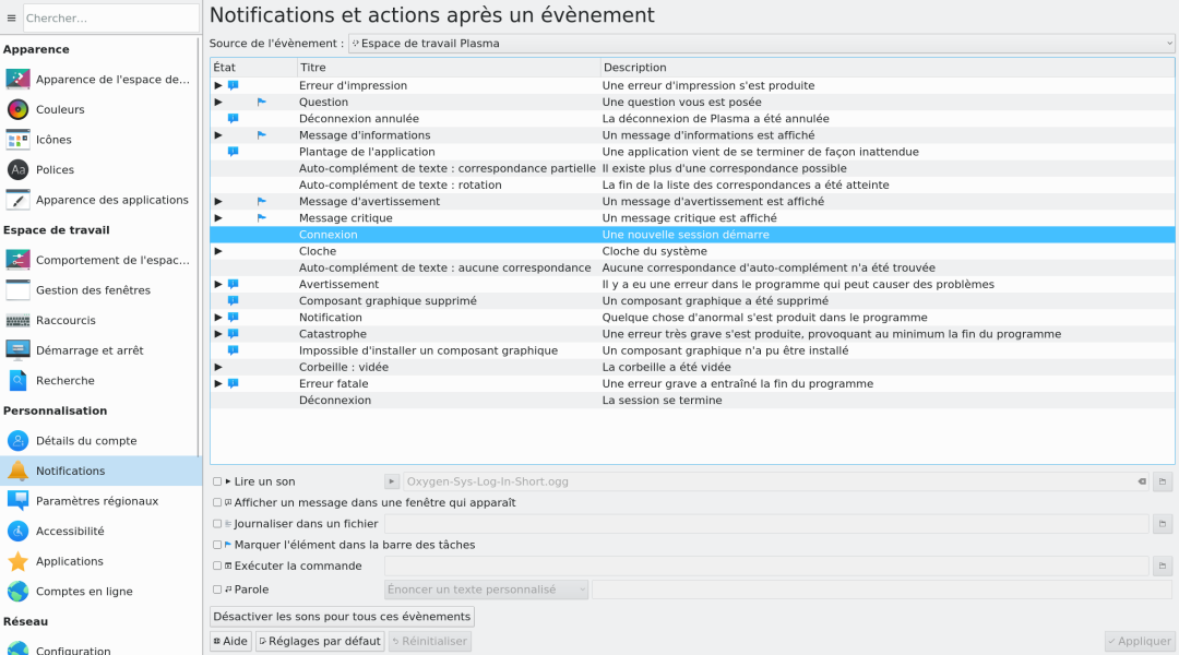

- Pas retrouvé dans la configuration des notifications comment enlever le son de démarrage de session : la catégorie "Espace de travail Plasma" n'est pas présente
Est-ce que ce serait ça que tu cherches ?
Édité par stroibe974 Le 16/05/2019 à 22h04

oui c'est exactement ça que je cherche ! Je n'ai plus cette catégorie "Espace de travail Plasma", juste quelques unes, principalement sur l'accessibilité. Je me suis dit que peut-être c'était un paquet non installé, mais je n'ai rien trouvé !

Alors j'ai une bonne nouvelle : cette capture d'écran a été prise avec une Mageia 7 (Cauldron) à jour... Donc tu devrais l'avoir aussi : la liste déroulante est très longue, mais tu devrais pouvoir trouver, comme sur mon installation

Je l' ai également sur une Mageia 7 à jour...
Mais cela me fait penser à ce problème ci.
Est ce que le paquet frameworkintegration est bien installé ?

j'ai pu retester ce matin, après les mises à jour j'ai enfin retrouvé "Espace de travail Plasma" ! (frameworkintegration était bien installé)

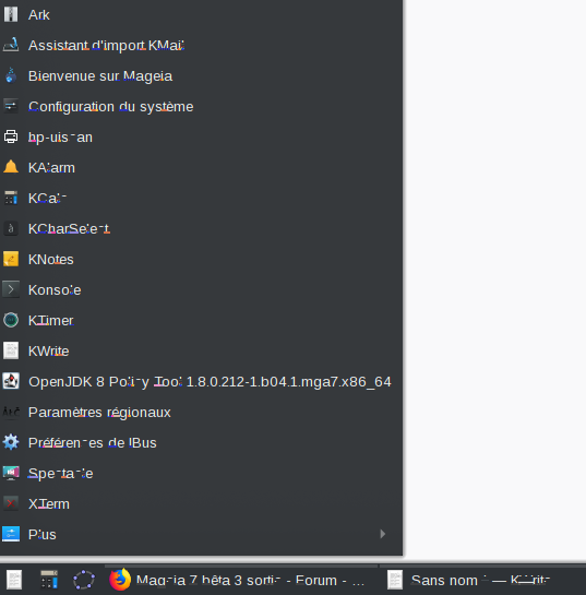

Par contre suite à cette mise à jour, gros problèmes d'affichage de Plasma (mais pas sous Firefox bizarement, ça ne semble concerner que les éléments du bureau et menu Plasma) :
