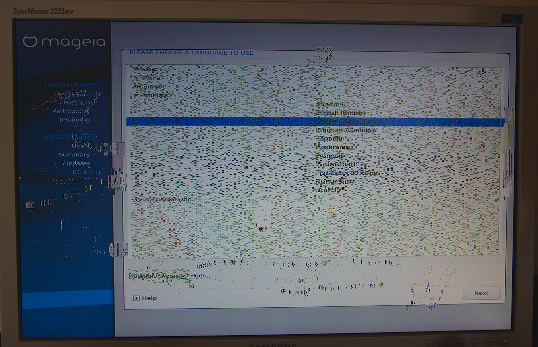

J'ai un problème sur le pc de mon épouse.Pour l'instant j'ai abandonné, mais par curiosité j'aimerai bien connaitre l'origine du problème.
J'ai récupéré ce pc avec mon fils, il est équipé d'un processeur AMD Atlon 64 X2 Dual Core 4000, j'ai donc voulu installer Mageia 6 64 bits.
Le dvd d'installation démarre bien, et au moment de choisir la langue dans l'installateur, dès que je bouge la souris, il y a pleins de traits noir qui m'empêche de continuer l'installation, plus je bouge la souris plus il y a de trait.
Photo:
C'est variable, souvent j'arrive jusqu'au moment de faire les partitions, mais jamais je ne vais plus loin.
A noter que la Mageia 6 32 bits s'installe sans problème, mais ce n'est pas ce que je souhaite.
A noter égaler également que Mageia 7 beta 2 64 bits à jour fonctionne bien également, à part le pc qui s’arrête tout seul de façon aléatoire.
Pour l'instant j'ai choisis de garder Mageia 7 64 bits en bloquant les mises à jour.
Ce que j'ai fait pour essayer sans succès de trouver l'origine du problème:
- Graver l'image sur un autre dvd en téléchargeant à nouveau l'image iso.
- Remplacer le lecteur dvd.
- Changer la carte graphique.
- Changer le câble de l'écran.
- Changer l'écran.
- Netoyage complet du pc, processeur, carte graphique, barrettes de mémoires etc.
- Test de mémoire avec memtest, 0 erreur.
- Changer le clavier.
- Changer la souris.
Donc je cale complètement, je suis curieux de connaitre la cause, c'est la première fois que je rencontre ce problème.
Une idée peut être?
Merci d'avance.

Mais tu dis que le bogue ne se produit pas avec les 32bits ?
heu...
Vu le calibre du PC, s'il n'a pas plus de 4 Go de mémoire vive, je te dirais de rester en 32 bits. Je doute que tu sois limité.
Je pense surtout à un problème de pilote graphique. Quelle est la carte utilisée ?
Et le remède pourrait se trouver dans les paramètres passés au noyau lors du premier amorçage.

Oui le ventilo semble tourner normalement, la température est bonne également.
Oui la 32 bits s'installe normalement, on dirait que c'est uniquement l'architecture 64 bits qui fonctionne mal, le live dvd 64 bits bug également, mais d'une façon différente, sauf que Mageia 7 beta2 64 bits s'installe et fonctionne bien, à part comme je le disais au dessus, le pc s’arrête tout seul de temps en temps.
@Papoteur
C'est sûr qu'il n'y a que 2 go de mémoire, mais pour l'instant ça va avec Mageia 7 64 bits.
La carte c'est une Getforce 7200 GS, mais j'ai essayé en changeant la carte sans résultat.

Il y a deux choses qui me laissent un peu perplexe là-dedans :
1. La Mageia 7 beta 2 en version 64 bits s'installe et fonctionne : ce n'est donc pas une question 64/32 bits qui cause tes problèmes d'affichage (on s'en doutait un peu). As-tu bien vérifié les sommes md5/sha512/etc après téléchargement de tes ISO de Mageia 6 - 64bits ?
2. « le PC s'arrête tout seul de temps en temps » : assez clairement, cela me conforte dans l'hypothèse qu'il y a un problème matériel sur cette config. Nettoie la carte graphique et ses connecteurs, nettoie la carte mère, vérifie qu'il y a toujours de la pâte thermique sous le processeur, vérifie toutes les connectiques, notamment tout ce qui est graphique... car à mon avis, le problème n'est pas logiciel.
(en root :
# journalctl -b -1
Pour le remettre dans un fichier directement :
# journalctl -b -1 > /home/utilisateur/fichier
# chown utilisateur:utilisateur /home/utilisateur/fichier
la seconde commande donne la propriété du fichier de root à l'utilisateur "utilisateur".

Il n'y a aucun avantage ni intérêt à avoir une version 64bits, même si le processeur le supporte. Si en plus, elle ne marche pas ...
Oui ça correspond.
Fait également.
Fait également, mais juste le dessus, dès que j'ai le temps je vais la sortir pour nettoyer l'arrière.
Je viens de vérifier, la pâte on peut pratiquement dire qu'il n'y en avait plus, j'ai bien nettoyer avec de l'alcool ménager, après la pose de la pâte et le remontage, le problème est toujours présent. Par contre je surveille, car du coup ça peut peut être avoir une incidence sur l'arrêt intempestif du pc.
Lorsque le PC s'éteint tout seul, peux tu, au démarrage suivant nous donner le journal ?
Oui je surveille, avec moi il ne s'arrête pas, il n'y a que avec mon épouse qu'il s'arrête !!
Oui je suis entièrement d'accord avec toi, je voulais juste tenter de comprendre le problème, je pense que vais laisser la version 7 64 bits pour l'instant, et dès que la version finale arrive, je passe en 32.

Un petit retour positif concernant l'arrêt intempestif, aucun arrêt depuis le remplacement de la pâte thermique.
Et comme je le disais plus haut, je laisse comme cela pour l'instant et j'attends la 7 finale pour passer en 32.

Mauvaise nouvelle, les arrêts intempestif recommencent, toujours de façon complètement aléatoire !!
En même temps il y a un autre problème récurent, souvent le réseau n'est pas disponible , il faut redémarrer le pc pour avoir du réseau, à priori d'après mon fils ça le faisait déjà avec lui avec Mageia 5, donc ce n'est pas un problème de version de Mageia.
Pour moi je pense que la carte mère doit avoir un problème.
Je met quand même le journal (fait après un arrêt intenpestif et un démarrage), si quelqu'un arrive à repérer quelque chose, moi çà ne me parle pas trop.

mai 09 13:32:10 localhost kernel: ACPI: PCI Root Bridge [PCI0] (domain 0000 [bus 00-ff])
mai 09 13:32:10 localhost kernel: acpi PNP0A03:00: _OSC: OS supports [ExtendedConfig ASPM ClockPM Segments MSI]
mai 09 13:32:10 localhost kernel: PCI host bridge to bus 0000:00
mai 09 13:32:10 localhost kernel: pci_bus 0000:00: root bus resource [io 0x0000-0x0cf7 window]
mai 09 13:32:10 localhost kernel: pci_bus 0000:00: root bus resource [io 0x0d00-0xffff window]
mai 09 13:32:10 localhost kernel: pci_bus 0000:00: root bus resource [mem 0x000a0000-0x000bffff window]
mai 09 13:32:10 localhost kernel: pci_bus 0000:00: root bus resource [mem 0x000d0000-0x000dffff window]
mai 09 13:32:10 localhost kernel: pci_bus 0000:00: root bus resource [mem 0x80000000-0xff77ffff window]
mai 09 13:32:10 localhost kernel: pci_bus 0000:00: root bus resource [bus 00-ff]
mai 09 13:32:10 localhost kernel: pci 0000:00:00.0: [10de:03ea] type 00 class 0x050000
mai 09 13:32:10 localhost kernel: pci 0000:00:01.0: [10de:03e0] type 00 class 0x060100
mai 09 13:32:10 localhost kernel: pci 0000:00:01.0: reg 0x10: [io 0x0900-0x09ff]
mai 09 13:32:10 localhost kernel: pci 0000:00:01.1: [10de:03eb] type 00 class 0x0c0500
mai 09 13:32:10 localhost kernel: pci 0000:00:01.1: reg 0x10: [io 0xec00-0xec3f]
mai 09 13:32:10 localhost kernel: pci 0000:00:01.1: reg 0x20: [io 0x0600-0x063f]
mai 09 13:32:10 localhost kernel: pci 0000:00:01.1: reg 0x24: [io 0x0700-0x073f]
mai 09 13:32:10 localhost kernel: pci 0000:00:01.1: PME# supported from D3hot D3cold
mai 09 13:32:10 localhost kernel: pci 0000:00:01.2: [10de:03f5] type 00 class 0x050000
mai 09 13:32:10 localhost kernel: pci 0000:00:02.0: [10de:03f1] type 00 class 0x0c0310
mai 09 13:32:10 localhost kernel: pci 0000:00:02.0: reg 0x10: [mem 0xddeff000-0xddefffff]
mai 09 13:32:10 localhost kernel: pci 0000:00:02.0: supports D1 D2
mai 09 13:32:10 localhost kernel: pci 0000:00:02.0: PME# supported from D0 D1 D2 D3hot D3cold
mai 09 13:32:10 localhost kernel: pci 0000:00:02.1: [10de:03f2] type 00 class 0x0c0320
mai 09 13:32:10 localhost kernel: pci 0000:00:02.1: reg 0x10: [mem 0xddefec00-0xddefecff]
mai 09 13:32:10 localhost kernel: pci 0000:00:02.1: supports D1 D2
mai 09 13:32:10 localhost kernel: pci 0000:00:02.1: PME# supported from D0 D1 D2 D3hot D3cold
mai 09 13:32:10 localhost kernel: pci 0000:00:04.0: [10de:03f3] type 01 class 0x060401
mai 09 13:32:10 localhost kernel: pci 0000:00:05.0: [10de:03f0] type 00 class 0x040300
mai 09 13:32:10 localhost kernel: pci 0000:00:05.0: reg 0x10: [mem 0xddef8000-0xddefbfff]
mai 09 13:32:10 localhost kernel: pci 0000:00:05.0: PME# supported from D3hot D3cold
mai 09 13:32:10 localhost kernel: pci 0000:00:06.0: [10de:03ec] type 00 class 0x01018a
mai 09 13:32:10 localhost kernel: pci 0000:00:06.0: reg 0x20: [io 0xffa0-0xffaf]
mai 09 13:32:10 localhost kernel: pci 0000:00:06.0: legacy IDE quirk: reg 0x10: [io 0x01f0-0x01f7]
mai 09 13:32:10 localhost kernel: pci 0000:00:06.0: legacy IDE quirk: reg 0x14: [io 0x03f6]
mai 09 13:32:10 localhost kernel: pci 0000:00:06.0: legacy IDE quirk: reg 0x18: [io 0x0170-0x0177]
mai 09 13:32:10 localhost kernel: pci 0000:00:06.0: legacy IDE quirk: reg 0x1c: [io 0x0376]
mai 09 13:32:10 localhost kernel: pci 0000:00:07.0: [10de:03ef] type 00 class 0x068000
mai 09 13:32:10 localhost kernel: pci 0000:00:07.0: reg 0x10: [mem 0xddefd000-0xddefdfff]
mai 09 13:32:10 localhost kernel: pci 0000:00:07.0: reg 0x14: [io 0xe480-0xe487]
mai 09 13:32:10 localhost kernel: pci 0000:00:07.0: supports D1 D2
mai 09 13:32:10 localhost kernel: pci 0000:00:07.0: PME# supported from D0 D1 D2 D3hot D3cold
mai 09 13:32:10 localhost kernel: pci 0000:00:08.0: [10de:03f6] type 00 class 0x010185
mai 09 13:32:10 localhost kernel: pci 0000:00:08.0: reg 0x10: [io 0xe400-0xe407]
mai 09 13:32:10 localhost kernel: pci 0000:00:08.0: reg 0x14: [io 0xe080-0xe083]
mai 09 13:32:10 localhost kernel: pci 0000:00:08.0: reg 0x18: [io 0xe000-0xe007]
mai 09 13:32:10 localhost kernel: pci 0000:00:08.0: reg 0x1c: [io 0xdc00-0xdc03]
mai 09 13:32:10 localhost kernel: pci 0000:00:08.0: reg 0x20: [io 0xd880-0xd88f]
mai 09 13:32:10 localhost kernel: pci 0000:00:08.0: reg 0x24: [mem 0xddefc000-0xddefcfff]
mai 09 13:32:10 localhost kernel: pci 0000:00:08.1: [10de:03f6] type 00 class 0x010185
mai 09 13:32:10 localhost kernel: pci 0000:00:08.1: reg 0x10: [io 0xd800-0xd807]
mai 09 13:32:10 localhost kernel: pci 0000:00:08.1: reg 0x14: [io 0xd480-0xd483]
mai 09 13:32:10 localhost kernel: pci 0000:00:08.1: reg 0x18: [io 0xd400-0xd407]
mai 09 13:32:10 localhost kernel: pci 0000:00:08.1: reg 0x1c: [io 0xd080-0xd083]
mai 09 13:32:10 localhost kernel: pci 0000:00:08.1: reg 0x20: [io 0xd000-0xd00f]
mai 09 13:32:10 localhost kernel: pci 0000:00:08.1: reg 0x24: [mem 0xddef3000-0xddef3fff]
mai 09 13:32:10 localhost kernel: pci 0000:00:09.0: [10de:03e8] type 01 class 0x060400
mai 09 13:32:10 localhost kernel: pci 0000:00:09.0: PME# supported from D0 D1 D2 D3hot D3cold
mai 09 13:32:10 localhost kernel: pci 0000:00:0b.0: [10de:03e9] type 01 class 0x060400
mai 09 13:32:10 localhost kernel: pci 0000:00:0b.0: PME# supported from D0 D1 D2 D3hot D3cold
mai 09 13:32:10 localhost kernel: pci 0000:00:0c.0: [10de:03e9] type 01 class 0x060400
mai 09 13:32:10 localhost kernel: pci 0000:00:0c.0: PME# supported from D0 D1 D2 D3hot D3cold
mai 09 13:32:10 localhost kernel: pci 0000:00:18.0: [1022:1100] type 00 class 0x060000
mai 09 13:32:10 localhost kernel: pci 0000:00:18.1: [1022:1101] type 00 class 0x060000
mai 09 13:32:10 localhost kernel: pci 0000:00:18.2: [1022:1102] type 00 class 0x060000
mai 09 13:32:10 localhost kernel: pci 0000:00:18.3: [1022:1103] type 00 class 0x060000
mai 09 13:32:10 localhost kernel: pci_bus 0000:01: extended config space not accessible
mai 09 13:32:10 localhost kernel: pci 0000:00:04.0: PCI bridge to [bus 01] (subtractive decode)
mai 09 13:32:10 localhost kernel: pci 0000:00:04.0: bridge window [io 0x0000-0x0cf7 window] (subtractive decode)
mai 09 13:32:10 localhost kernel: pci 0000:00:04.0: bridge window [io 0x0d00-0xffff window] (subtractive decode)
mai 09 13:32:10 localhost kernel: pci 0000:00:04.0: bridge window [mem 0x000a0000-0x000bffff window] (subtractive decode)
mai 09 13:32:10 localhost kernel: pci 0000:00:04.0: bridge window [mem 0x000d0000-0x000dffff window] (subtractive decode)
mai 09 13:32:10 localhost kernel: pci 0000:00:04.0: bridge window [mem 0x80000000-0xff77ffff window] (subtractive decode)
mai 09 13:32:10 localhost kernel: pci 0000:02:00.0: [10de:01d3] type 00 class 0x030000
mai 09 13:32:10 localhost kernel: pci 0000:02:00.0: reg 0x10: [mem 0xdf000000-0xdfffffff]
mai 09 13:32:10 localhost kernel: pci 0000:02:00.0: reg 0x14: [mem 0xc0000000-0xcfffffff 64bit pref]
mai 09 13:32:10 localhost kernel: pci 0000:02:00.0: reg 0x1c: [mem 0xde000000-0xdeffffff 64bit]
mai 09 13:32:10 localhost kernel: pci 0000:02:00.0: reg 0x30: [mem 0xddfe0000-0xddffffff pref]
mai 09 13:32:10 localhost kernel: pci 0000:02:00.0: disabling ASPM on pre-1.1 PCIe device. You can enable it with 'pcie_aspm=force'
mai 09 13:32:10 localhost kernel: pci 0000:00:09.0: PCI bridge to [bus 02]
mai 09 13:32:10 localhost kernel: pci 0000:00:09.0: bridge window [mem 0xddf00000-0xdfffffff]
mai 09 13:32:10 localhost kernel: pci 0000:00:09.0: bridge window [mem 0xc0000000-0xcfffffff 64bit pref]
mai 09 13:32:10 localhost kernel: pci 0000:00:0b.0: PCI bridge to [bus 03]
mai 09 13:32:10 localhost kernel: pci 0000:00:0c.0: PCI bridge to [bus 04]
mai 09 13:32:10 localhost kernel: ACPI: PCI Interrupt Link [LNKA] (IRQs 16 17 18 19) *0, disabled.
mai 09 13:32:10 localhost kernel: ACPI: PCI Interrupt Link [LNKB] (IRQs 16 17 18 19) *0, disabled.
mai 09 13:32:10 localhost kernel: ACPI: PCI Interrupt Link [LNKC] (IRQs 16 17 18 19) *0, disabled.
mai 09 13:32:10 localhost kernel: ACPI: PCI Interrupt Link [LNKD] (IRQs 16 17 18 19) *0, disabled.
mai 09 13:32:10 localhost kernel: ACPI: PCI Interrupt Link [LNEA] (IRQs 16 17 18 19) *0, disabled.
mai 09 13:32:10 localhost kernel: ACPI: PCI Interrupt Link [LNEB] (IRQs 16 17 18 19) *0, disabled.
mai 09 13:32:10 localhost kernel: ACPI: PCI Interrupt Link [LNEC] (IRQs 16 17 18 19) *0, disabled.
mai 09 13:32:10 localhost kernel: ACPI: PCI Interrupt Link [LNED] (IRQs 16 17 18 19) *11
mai 09 13:32:10 localhost kernel: ACPI: PCI Interrupt Link [LUB0] (IRQs 20 21 22 23) *11
mai 09 13:32:10 localhost kernel: ACPI: PCI Interrupt Link [LUB2] (IRQs 20 21 22 23) *10
mai 09 13:32:10 localhost kernel: ACPI: PCI Interrupt Link [LMAC] (IRQs 20 21 22 23) *11
mai 09 13:32:10 localhost kernel: ACPI: PCI Interrupt Link [LAZA] (IRQs 20 21 22 23) *11
mai 09 13:32:10 localhost kernel: ACPI: PCI Interrupt Link [LACI] (IRQs 20 21 22 23) *0, disabled.
mai 09 13:32:10 localhost kernel: ACPI: PCI Interrupt Link [LMC9] (IRQs 20 21 22 23) *0, disabled.
mai 09 13:32:10 localhost kernel: ACPI: PCI Interrupt Link [LSMB] (IRQs 20 21 22 23) *10
mai 09 13:32:10 localhost kernel: ACPI: PCI Interrupt Link [LPMU] (IRQs 20 21 22 23) *0, disabled.
mai 09 13:32:10 localhost kernel: ACPI: PCI Interrupt Link [LSA0] (IRQs 20 21 22 23) *15
mai 09 13:32:10 localhost kernel: ACPI: PCI Interrupt Link [LSA1] (IRQs 20 21 22 23) *5
mai 09 13:32:10 localhost kernel: ACPI: PCI Interrupt Link [LATA] (IRQs 20 21 22 23) *0, disabled.
mai 09 13:32:10 localhost kernel: pci 0000:02:00.0: vgaarb: setting as boot VGA device
mai 09 13:32:10 localhost kernel: pci 0000:02:00.0: vgaarb: VGA device added: decodes=io+mem,owns=io+mem,locks=none
mai 09 13:32:10 localhost kernel: pci 0000:02:00.0: vgaarb: bridge control possible
mai 09 13:32:10 localhost kernel: vgaarb: loaded
mai 09 13:32:10 localhost kernel: SCSI subsystem initialized
mai 09 13:32:10 localhost kernel: libata version 3.00 loaded.
mai 09 13:32:10 localhost kernel: EDAC MC: Ver: 3.0.0
mai 09 13:32:10 localhost kernel: PCI: Using ACPI for IRQ routing
mai 09 13:32:10 localhost kernel: PCI: pci_cache_line_size set to 64 bytes
mai 09 13:32:10 localhost kernel: e820: reserve RAM buffer [mem 0x0009fc00-0x0009ffff]
mai 09 13:32:10 localhost kernel: e820: reserve RAM buffer [mem 0x7ffc0000-0x7fffffff]
mai 09 13:32:10 localhost kernel: NetLabel: Initializing
mai 09 13:32:10 localhost kernel: NetLabel: domain hash size = 128
mai 09 13:32:10 localhost kernel: NetLabel: protocols = UNLABELED CIPSOv4 CALIPSO
mai 09 13:32:10 localhost kernel: NetLabel: unlabeled traffic allowed by default
mai 09 13:32:10 localhost kernel: HPET: 3 timers in total, 0 timers will be used for per-cpu timer
mai 09 13:32:10 localhost kernel: hpet0: at MMIO 0xfed00000, IRQs 2, 8, 31
mai 09 13:32:10 localhost kernel: hpet0: 3 comparators, 32-bit 25.000000 MHz counter
mai 09 13:32:10 localhost kernel: clocksource: Switched to clocksource hpet
mai 09 13:32:10 localhost kernel: VFS: Disk quotas dquot_6.6.0
mai 09 13:32:10 localhost kernel: VFS: Dquot-cache hash table entries: 512 (order 0, 4096 bytes)
mai 09 13:32:10 localhost kernel: pnp: PnP ACPI init
mai 09 13:32:10 localhost kernel: pnp 00:00: Plug and Play ACPI device, IDs PNP0b00 (active)
mai 09 13:32:10 localhost kernel: pnp 00:01: [dma 2]
mai 09 13:32:10 localhost kernel: pnp 00:01: Plug and Play ACPI device, IDs PNP0700 (active)
mai 09 13:32:10 localhost kernel: pnp 00:02: [dma 0 disabled]
mai 09 13:32:10 localhost kernel: pnp 00:02: Plug and Play ACPI device, IDs PNP0400 (active)
mai 09 13:32:10 localhost kernel: pnp 00:03: disabling [io 0x0900-0x097f] because it overlaps 0000:00:01.0 BAR 0 [io 0x0900-0x09ff]
mai 09 13:32:10 localhost kernel: pnp 00:03: disabling [io 0x0980-0x09ff] because it overlaps 0000:00:01.0 BAR 0 [io 0x0900-0x09ff]
mai 09 13:32:10 localhost kernel: system 00:03: [io 0x04d0-0x04d1] has been reserved
mai 09 13:32:10 localhost kernel: system 00:03: [io 0x0800-0x080f] has been reserved
mai 09 13:32:10 localhost kernel: system 00:03: [io 0x0500-0x057f] has been reserved
mai 09 13:32:10 localhost kernel: system 00:03: [io 0x0580-0x05ff] has been reserved
mai 09 13:32:10 localhost kernel: system 00:03: [io 0x0800-0x087f] could not be reserved
mai 09 13:32:10 localhost kernel: system 00:03: [io 0x0880-0x08ff] has been reserved
mai 09 13:32:10 localhost kernel: system 00:03: [io 0x0d00-0x0d7f] has been reserved
mai 09 13:32:10 localhost kernel: system 00:03: [io 0x0d80-0x0dff] has been reserved
mai 09 13:32:10 localhost kernel: system 00:03: [io 0x2000-0x207f] has been reserved
mai 09 13:32:10 localhost kernel: system 00:03: [io 0x2080-0x20ff] has been reserved
mai 09 13:32:10 localhost kernel: system 00:03: [mem 0x000d0000-0x000d3fff window] has been reserved
mai 09 13:32:10 localhost kernel: system 00:03: [mem 0x000d4000-0x000d7fff window] has been reserved
mai 09 13:32:10 localhost kernel: system 00:03: [mem 0x000de000-0x000dffff window] has been reserved
mai 09 13:32:10 localhost kernel: system 00:03: [mem 0xfefe0000-0xfefe01ff] has been reserved
mai 09 13:32:10 localhost kernel: system 00:03: [mem 0xfefe1000-0xfefe1fff] has been reserved
mai 09 13:32:10 localhost kernel: system 00:03: [mem 0xfee01000-0xfeefffff] has been reserved
mai 09 13:32:10 localhost kernel: system 00:03: [mem 0xffb80000-0xffffffff] has been reserved
mai 09 13:32:10 localhost kernel: system 00:03: [mem 0xff300000-0xff3fffff] has been reserved
mai 09 13:32:10 localhost kernel: system 00:03: Plug and Play ACPI device, IDs PNP0c02 (active)
mai 09 13:32:10 localhost kernel: system 00:04: [mem 0xfec00000-0xfec00fff] could not be reserved
mai 09 13:32:10 localhost kernel: system 00:04: [mem 0xfee00000-0xfee00fff] has been reserved
mai 09 13:32:10 localhost kernel: system 00:04: Plug and Play ACPI device, IDs PNP0c02 (active)
mai 09 13:32:10 localhost kernel: pnp 00:05: Plug and Play ACPI device, IDs PNP0303 PNP030b (active)
mai 09 13:32:10 localhost kernel: system 00:06: [io 0x0230-0x023f] has been reserved
mai 09 13:32:10 localhost kernel: system 00:06: [io 0x0290-0x029f] has been reserved
