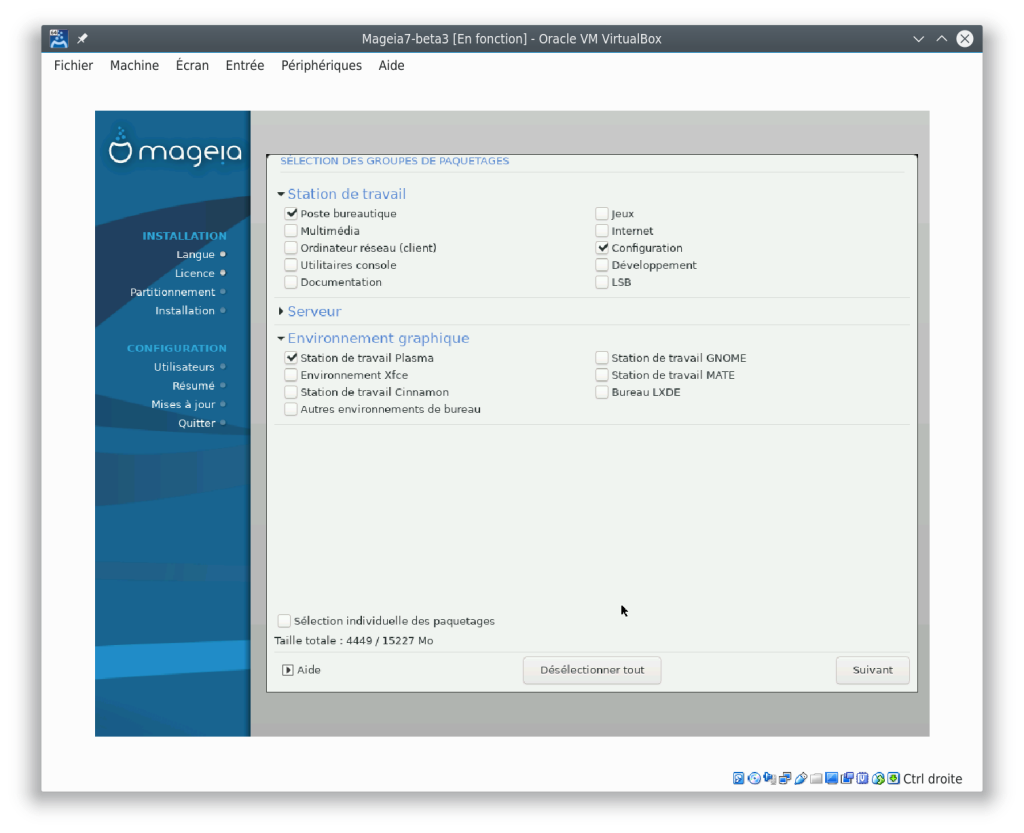

Actuellement sous xfce, je découvre lxqt Lubuntu, Fedora et Archlinux. J'aurais voulu essayer lxqt Mageia en vue d'un passage a Mageia7 quand cela se fera sans installer mais il n'y a pas de live lxqt, quelle solution?

Une solution simple sera d'installer task-lxqt.
Si tu le fais après une mise à niveau de ta version XFCE, tu auras l'inconvénient d'avoir des applications faisant doublon. Ce n'est pas dramatique.
Les applications gourmandes n'iront mieux que si précédemment elles étaient coincées par la limite de mémoire et utilisaient le swap. Sinon, je ne pense pas qu'il y ait une différence sensible.
Si tu pars du neuf, il faut désélectionner tous les bureaux et environnements et aller sélectionner manuellement le rpm tasl-lxqt. Il ne me semble pas que lxqt soit listé dans les bureaux possibles.

Sélectionner manuellement le rpm tasl-lxqt , j'ai jamais fait, connais pas.
Mageia9 Plasma
Louinux :
Prendre l'install de base et choisir comme GUI d'abord : Autre, ensuite LXQT en désactivant Plasma.mais il n'y a pas de live lxqt, quelle solution?

OK,
Donc, depuis cet écran, décocher Plasma, cocher "sélection individuelle des paquetages", puis ajouter "task-lxqt".

Donc si je comprends bien task-lxqt se trouvera après avoir décoché plasma et fait suivant ?
En fait c'est en install et non en Live comme xfce et autre, le live lxqt n'existe pas.
L'important est de cocher "Sélection individuelle des paquetages", sinon on ne peut pas y accéder.
En effet.
[Edit longtemps après]
Je crois que j'ai oublié un point essentiel. Le bureau n'est pas dans l'image d'installation. Il faut ajouter des média supplémentaire en ligne dans les étapes précédentes. A ce moment, l'installation de LXQt sera dans la liste des bureaux.
