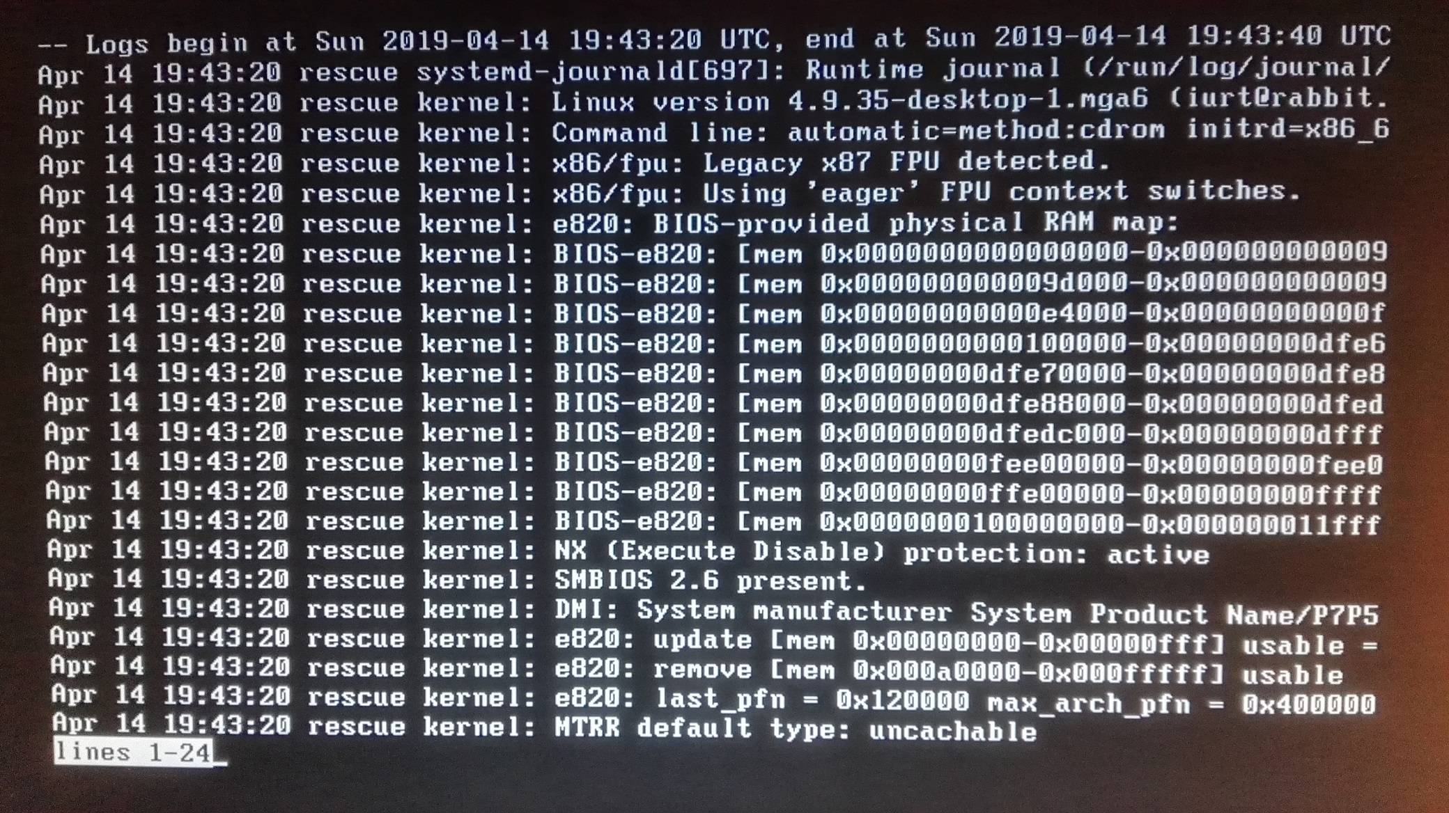

# journalctl -xb > /home/TonNomD'Utilisateur/journal
# chown TonNomD'Utilisateur:TonNomD'Utilisateur /home/TonNomD'Utilisateur/journal
Astuce : normalement, tu n'as qu'à taper sur la touche [TAB] une ou deux fois après avoir saisit /ho, c'est l'autocompletion, il rajoutera automatiquement /hoME/ là encore, si tu tapes une fois sur [TAB], il ajoutera automatiquement le nom de l'utilisateur, sauf si c'est une partition séparé, il y aura deux dossiers au minimum, celui de l'utilisateur et le dossier "lost+found". Bref, en ligne de commande, appuyer sur [TAB] je fais jamais de mal, à utiliser sans modération.
Puis, tu pourras avec une quelconque version Live récupérer le fichier du journal et nous le transmettre ici.

Je crois que j'ai le journal,
D'ailleurs, j'ai un doute sur le rescue... Peux tu me faire des photos de toutes les étapes du grub2 ?
Car les nouvelles version de grub2 mémorise le dernier choix. Si tu as fait une seule fois option avancé dans grub2 pour démarrer en "safemode", alors les fois suivantes, il démarre aussi en safemode.
Si tu retombes dessus, peux tu tenter d'appuyer sur [CTRL]+[D] ?

Le journal fait 600 lignes, donc 30 photos, ça fais beaucoup.
Oui, sa ressemble à ça, le grub2 est bloqué, je vais essayer de formater et de lancer magéia5.
J'imaginais plutôt mettre le journal dans un fichier et nous envoyer le fichier...
Commentaire : journalctl -xb pour avoir le registre, x pour des informations supplémentaires, b pour le démarrage, > pour une redirection (ne pas afficher à l'écran mais mettre dans un fichier), /le chemin jusqu'au dossier de l'utilisateur/et le nom du fichier journal.
Commentaire : change le propriétaire du fichier (qui est lancé en tant que root) pour l'utilisateur:le groupe de l'utilisateur /le chemin/vers le/fichier journal.
Tu avais donc le journal en un seul fichier dans le dossier de l'utilisateur, que tu pouvais récupérer avec un live-cd/dvd et poster ici.
