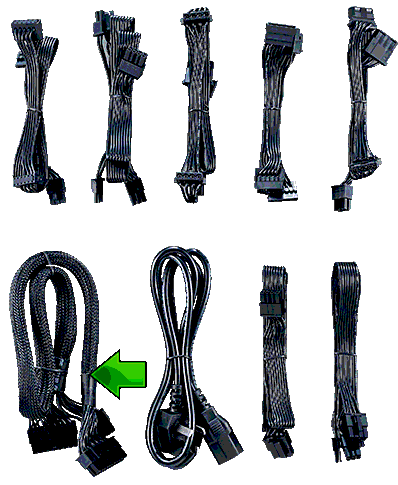

J'ai une alimentation modulaire Cooler Master MWE Gold 650.
Dans les câbles livrés avec l'alimentation, il y a le câble pour la carte mère avec la fiche 24 pins qui ne peut aller que sur la carte mère.
Mais l'autre extrémité de ce câble est divisée en 2 parties, un connecteur 18 pins et un autre de 10 pins.

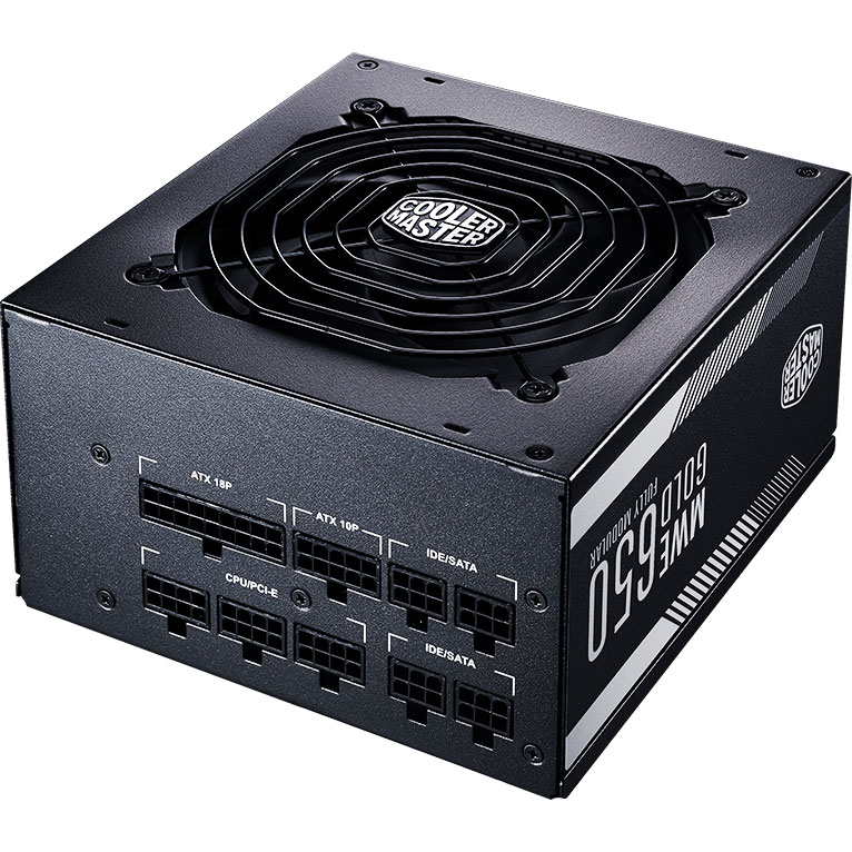

Sur l'alimentation j'ai bien l'entrée ATX 18P et ATX 10P.
Les 2 connecteurs côté alimentation doivent être branché, ou seulement le connecteur 18 pins?

Donc c'est bon j'ai branché les deux et ça fonctionne, je viens de finir l'assemblage de ma nouvelle configuration, Mageia 6.1 est installé, reste la configuration et le transfert des données. Aucun problème avec le bios UEFI, ni pour la reconnaissance du matériel(pour l'instant du moins) !!
