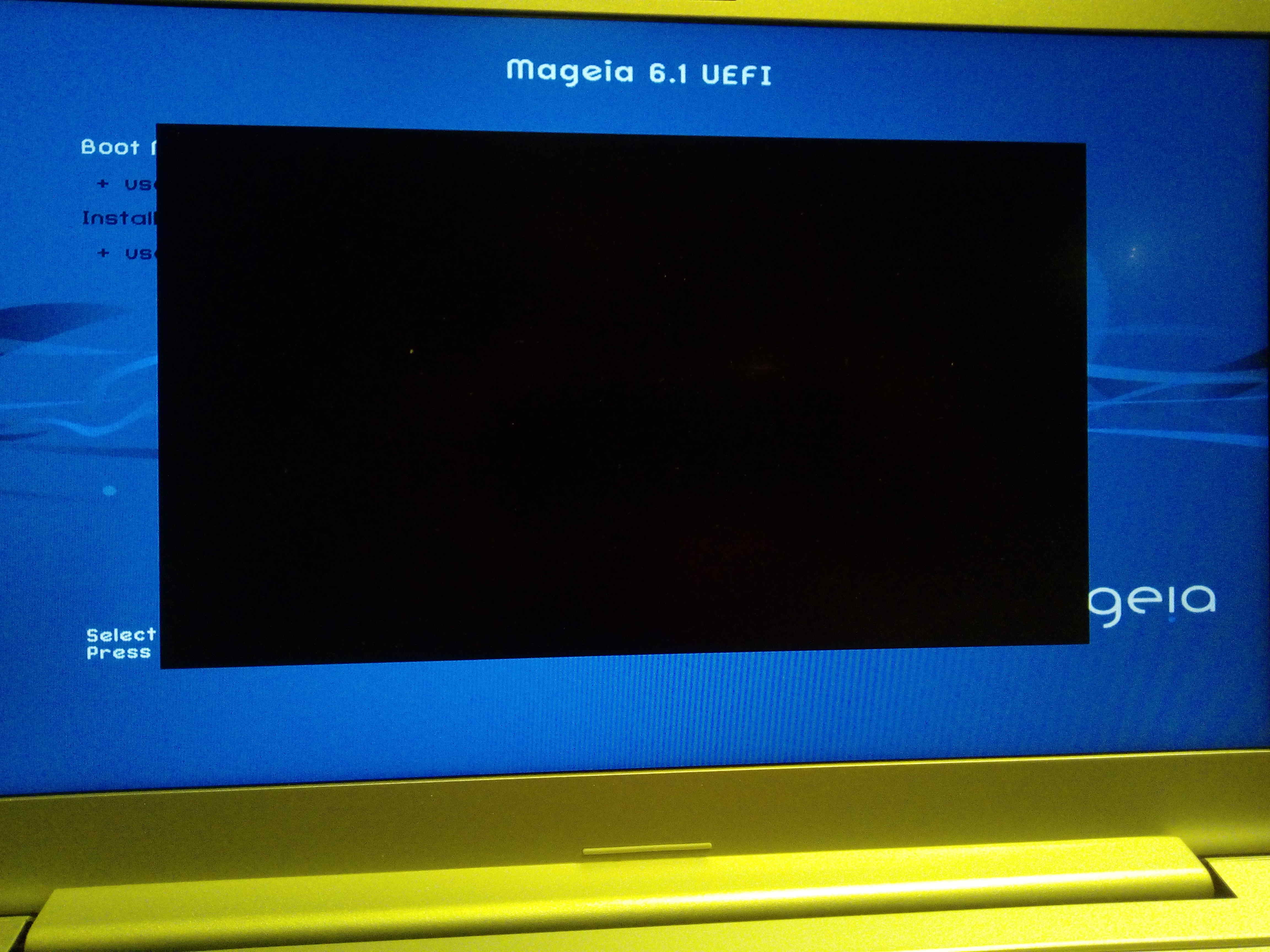

Installation figée sur Clevo-N141ZU [Réglé]
écran noir après la selection GRUB

Je viens d'acquérir un portable Clevo N141ZU (sur l'excellent site www.pcw.fr) 100 % compatible GNU/Linux, commandé nu mais pouvant être livré à la demande avec une distribution Ubuntu.
Voici ses caractéristiques : N140ZU-Clevo, Mémoire : 2 x 4 Go, Proc intel core i7-8565U CPU @ 1.80Ghz x 8, Carte graphique : Intel HD Graphics (Coffeelake 3x8 GT2), 64-bit, disque SSD M2 500 Go.
Après inactivation du Secure BOOT, j'ai tenté d'installer Mageia 6.1 (en UEFI), sans succès, puis Cauldron, puis Mageia 5, en live DVD ou en netinstall.
Après l'écran GRUB2 permettant le choix LIVE ou INSTALLATION, une fenêtre de terminal s'oucvre et le système reste figé indéfiniment (image jointe) :
https://drive.google.com/file/d/1K2AwNWaGoNscAg3rBDm29-B4Vwvz5Mai/view?usp=sharing
J'ai donc tenté l'installation des dernières versions Ubuntu, OpenSuse puis Fedora, avec succès. il y donc bien un problème avec Mageia. J'ai tenté de booter en modifiant les paramètres d'init (NOMODSET) sans plus de succès.
Quelqu'un aurait-il une petite idée de la cause de ce blocage ?
D'avance,merci pour votre aide.
Jean-Louis B.

Bonsoir Jean-Louis,
Un peu compliqué ton système avec Google Drive pour voir l'image... Le forum propose son propre hébergement d'images (dans la barre d'outils disponible au moment où tu rédiges, c'est l'icône la + à droite de la première ligne), sinon tu peux aussi utiliser www.framapic.org ! L'essayer, c'est l'adopter

Je suis désolé, je n'avais pas "ouvert" la possibilité de lecture de l'image aux détenteurs du lien et surtout, je n'avais pas vu la possibilité d'uploader une image dans le fil du billet. Ce que je fais à l'instant :

Je ne réponds pas vraiment à la question mais si tu veux installer Mageia, as-tu essayé de le faire directement sans démarrer sur le live (choisir l'option Install plutôt que boot) ou de partir directement d'une ISO standard ?
Jean-Louis B. :
Après l'écran GRUB2 permettant le choix LIVE ou INSTALLATION, une fenêtre de terminal s'ouvre et le système reste figé indéfiniment (image jointe) :
Tu ne dis pas si ceci apparaît après le choix de l'installation ou celui du lancement de la session.
Ce problème vient d'un matériel spécifique, probablement la carte graphique. Qu'elle est-elle ?
S'il existe une solution, elle viendra du choix des options de démarrage.

Je reviens pour faire part de l'évolution de mon problème de boot sur un matériel récent. A la suite de nos échanges j'ai installé et utilisé Ubuntu ; j'utilise cette machine dans un cadre professionnel et j'ai peu de plage d'intervention possible.
J'ai tenté récemment l'installation de Mageia 7 et tout à parfaitement fonctionné, je n'ai même pas eu à restaurer mes données (j'utilise Backintime, un outil de sauvegarde de type Time Machine). Il s'agissait donc bien du kernel de Mageia 6 qui, à l'époque de mon essai ne reconnaissait pas correctement le matériel. Je vous remercie pour votre aide et surtout pour tous ceux qui nous offrent cette belle expérience qu'est Mageia.
