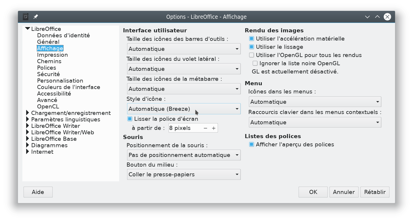

Oui, c'est parce que c'est dans Outils >> Options
Pareil, je trouve le jeu d'icones par défaut, en noir et blanc, moche et illisible.
Il faut aller dans "Configuration du système", Apparence des applications", "Style des applications Gnome". Je crois que ce qui influe est le thème GTK3, j'ai mis adwaita.
