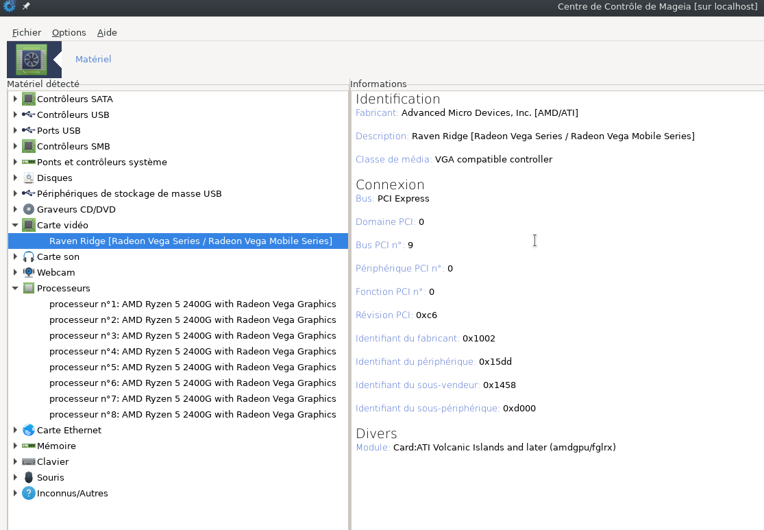

pour ma carte vidéo :

ma carte graphique : VGA compatible controller: Advanced Micro Devices, Inc. [AMD/ATI] Raven Ridge [Radeon Vega Series / Radeon Vega Mobile Series] (rev c6)
Mon processeur, voir ci-dessus.

Pour les carte Nvidia : installer nvidia-current-cuda-opencl.
Pour les cartes AMD c'est holly76 qu'il faut remercier. Il a trouvé la solution sur le forum Mageia anglophone. Celle-ci a été trouvée par yankee495 : https://forums.mageia.org/en/viewtopic.php?t=13309&p=77942
