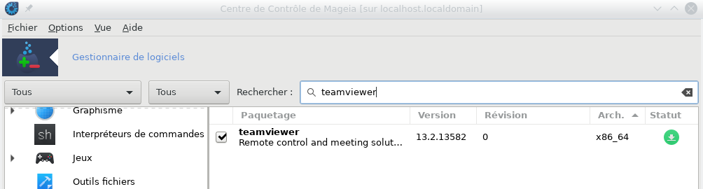

TeamViewer n'est plus à jour via le CCM.
C'est maintenant en version 14.
Est-il possible de passer à cette version, car la 13 et la 14 sont incompatibles
Merci !

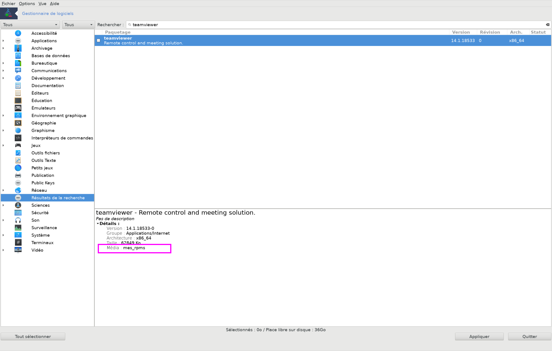

"teamviewer is not in official Mageia repositories so closing this bug as INVALID!"
Pourtant j'ai installé TeamViewer via le CCM.
Je ne comprends pas, et je suis bloqué !
Il suffit de télécharger un RPM sur un autre site et de le mettre dans un dossier local ; ensuite, ce dossier local est indiqué comme étant un dépôt, et voilà : le RPM apparaît dans le CCM.
J'ai regardé sur http://madb.mageia.org/ et il n'y a jamais eu de teamviewer parmi les RPM de Mageia
Édité par stroibe974 Le 04/03/2019 à 18h56
En fait teamviewer n'est pas dans les dépôts mageia. Tu as du l'installer en passant par le rpm du site officiel, c'est pourquoi il apparaît dans le CCM une fois installé. Note que tu peux le désinstaller et télécharger l'archive ici . Pour l'installer, il faut suivre cette documentation
En gros , dans le répertoire résultat de l'extraction de l'archive !
./tv-setup checklibs
Pour voir s'i il faut installer des dépendances manquantes. Si c'est bon, pour installer :
./tv-setup install

Avant de faire mon post j'ai donc cherché dans mon cahier, et là rien... Mais oui dans le CCM ! C'était donc logique pour moi....
J'ai donc découvert que "Il suffit de télécharger un RPM sur un autre site et de le mettre dans un dossier local ; ensuite, ce dossier local est indiqué comme étant un dépôt, et voilà : le RPM apparaît dans le CCM."
