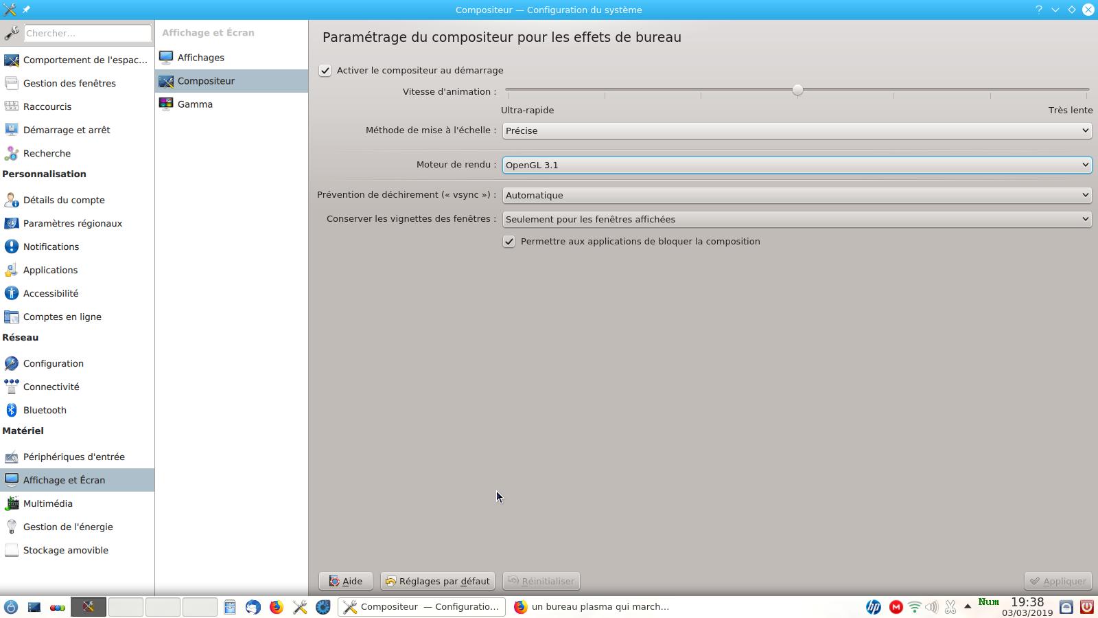

Affichage et écran/compositeur/ et choisir opengl 3.1 m'a permis de trouver un KDE stable, sans image qui saute.

dans les paramètres de KDE
Tu parles de Configuration du système > Matériel > Affichage et écran ?
Parce que, ici, je n'ai pas "Compositeur"
Je suis pourtant sous mga6/Plasma

Tu 'as pas ça ?
m@rco123 :
Tu 'as pas ça ?
Tu 'as pas ça ?
Ah ! ben si...
Bizarre, tout à l'heure je n'avais pas cet onglet...
Ou alors il faut que je m'achête des yeux...
Merci m@rco123.
Je viens de passer à OpenGL 3.1.
Voir si cela change quelque chose...
