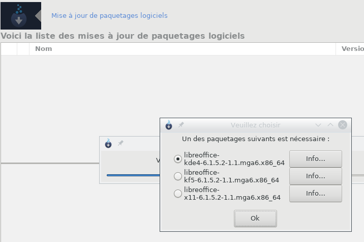

Pour la mise à jour de ce jour, via le CCM, un message demande de faire un choix pour la MAJ de LibreOffice?
Quelqu'un sait-il comment réaliser ce choix ? Critères ?

Bonjour Hodos,
Si tu utilises encore KDE4 (jusqu'à Mageia 5 je crois), il faut choisir le premier (celui qui contient kde4 dans son nom).
Si tu utilises Plasma (donc le bureau KDE Plasma dispo depuis Mageia 6), il faut choisir le 2e (qui contient kf5 dans son nom).
Enfin, si tu utilises un autre bureau que KDE Plasma, il faut choisir la dernière solution (avec x11).
Edit : Note aux dev : si les boutons « Infos » à côté ne donnent pas ces informations, peut-être qu'il faudrait essayer de modifier leur contenu pour faciliter la vie de ceux qui ne sont pas au fait des Qt, Kde Frameworks, GTK et autres trucs kabbalistiques.

Les bugs de LibreOffice 6.1 liés à la non prise en charge de KDE5 sont très gênants. Par, exemple, ils rendent Impress à la limite de l'inutilisable avec des plantages qui peuvent même geler Mageia et pas seulement l'application. Aussi, quand on veut ouvrir un fichier ou insérer une image : la boite de dialogue n'est pas en français (ou seulement en partie) et même si on coche Aperçu, il n'y en a pas.

Tu as le même KDE que moi puisque la même version de Mageia, donc KDE5 autrement appelé Plasma. Donc ne prends surtout pas le choix kde4 sauf si tu veux un LibreOffice très buggué.

NON ! Surtout pas ! Si tu utilises Mageia 6, le bureau KDE que tu utilises, c'est KDE Plasma, il faut donc choisir la version avec kf5 (KDE Frameworks 5 = KDE 5 = KDE Plasma).
La version kde4 concerne ceux qui veulent installer cette version de LibreOffice sur leur Mageia 5 (avec KDE 4)

Non ! Ce n'est pas une question de confiance !
L'information en face de "bureau" (voir ma saisie d'écran) est KDE.
Il n'y a nulle part mentionné KDE4 ou PLASMA ou autres ...
J'ai donc par "erreur" complété l'information qui me manquait par le "4" de la ligne "noyau" qui est un 4.
BREF, je sais maintenant que l'on est de facto en PLASMA avec la version Mageia 6.
Je vais cliquer sur kf5
Et merci de votre patience !!!
