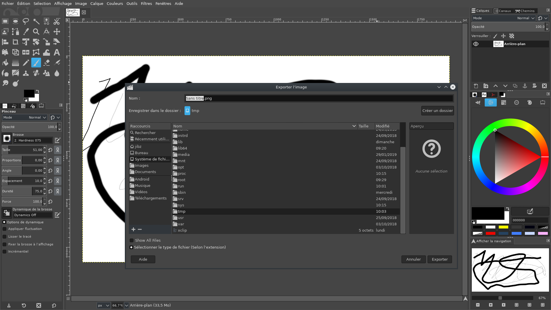

J’ai voulu ensuite mettre une image de fond d’écran personnelle et pour cela
utiliser Gimp afin de la redimensionner à la taille de mon écran.
Pour cela ouverture de l’image avec Gimp
ensuite Menu > Image > Échelle et taille de l’image
Suite à la mise à la bonne dimension Menu > Édition > Copy puis
Édition > Coller comme > Nouvelle image
Jusque la tout allait bien mais il me fallait la sauvegarder.
Pour cela Menu Fichier > Exporter sous et la gros problème
impossible d’écrire dans le champ Non .
Le champ est tout noir et aucune action visible du clavier sur celui ci.
Donc à l’aveugle j’ai effacé le non prédéfini puis toujours à l’aveugle
entrer un non avec l’extension voulue.
Ce n’est pas très pratique.
Cela donne l’impression d’écrire en caractère noir sur un fond noir.
Je ne sais pas si d’autres utilisateurs sont tombé sur le même problème.
Je serai intéressé par l’avis d’autres utilisateurs.

Dans Gimp je suis allé dans Edition puis Préférences et j'ai changé de thème.
J'en ai pris un plus claire et la je peux voir et modifier le non du fichier.
Je pense qu'il y a tout de même un défaut de programmation qui devrait
faire en sorte que quand le fond du champ est noir les caractères soit blanc.
Bon sa marche c'est l'essentiel

Oui, j'utilise un thème sombre par défaut, et je remarque qu'une majorité d'application fixent des valeurs pour la moitié des éléments, mais laisse l'autre moité par défaut géré par le système, il y a souvent des incompatibilités...
Utilises-tu le thème mageia par défaut pour ton interface graphique système ?
