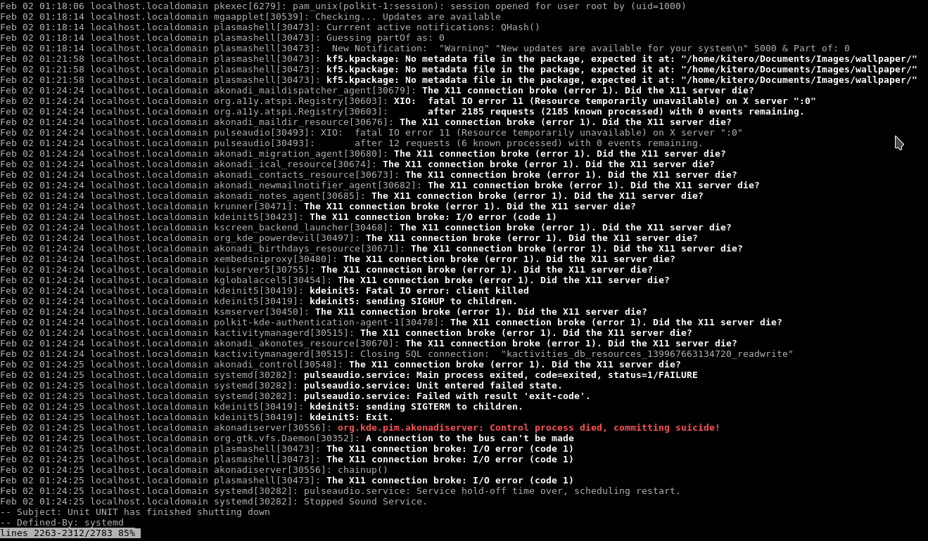

je viens de refaire une install mageia 6 sur mon nouveau pc portable avec KDE en environnement graphique.
J'ai pas mal de soucis (artéfactes graphiques entre autre).
Mais là j'ai un problème assez embétant qui déconnecte mon compte d'un seul coup au moment ou je fais quelque chose (cliquer quelque part ou bouger une fenêtre...).
Voici un screen de mes logs systemctl -xb si quelqu'un à une idée de comment résoudre ça...
Merci d'avance !

Plus que Akonadi qui plante, je penserais plus au serveur X qui rencontre un problème.
Quelle est la carte graphique utilisée ( et donc le pilote utilisé) ?
Comme il s' agit de plasma, quel est le moteur de rendu graphique utilisé ( opengl 2.0, opengl3.1, xrender) ?
Y' a t'il un thème particulier qui est utilisé ?
