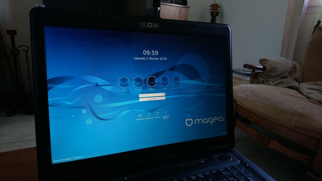

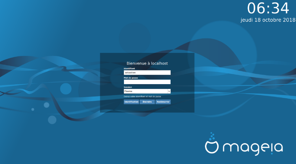

Je me demandais si c'était difficile de personnaliser l'écran de connexion SDDM pour mageai. En tant normal, sous mg6 on a ceci :
Ce qui ma gène, c'est l'impression que c'est l'écran brut de décoffrage de SDDM avec le "Bienvenue à localhost" qui ne veut rien dire, enfin si pour un informaticien. L'écran de connexion d'ubuntu est plus sympa non ?
On pourrait pas faire un petit travail de personnalisation la-dessus pour rendre l'écran de connexion plus acueillant ?
Dans "configuration du système / démarrage et arrêt/ Ecran de connexion" tu peux choisir le thème Brise et en bas à droite tu peux changer l'image de fond.
Chez moi j'ai le même écran que celui de ta deuxième image mais avec le fond d'écran Mageia. Et c'est vrai que c'est un peu plus "sexy"

Sous Mageia 6, il y a quelques bugs de SDDM au niveau de l'image utilisateur, et pour Mageia 7 ce thème Brise est pour l'instant illisible (image de fond absente qui rend le texte blanc illisible). Donc s'il y en a qui veulent aider à rendre le thème Mageia plus sympa, il ne faut pas tarder

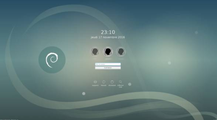

SDDM avec icones personnalisées et fond d'écran, je ne suis pas passé par les outils graphiques car je n'y arrivais pas, il faut ouvrir le capot jouer avec le fichier /etc/sddm.conf et le fichier de conf de breeze qui est par là /usr/share/sddm/themes/breeze
