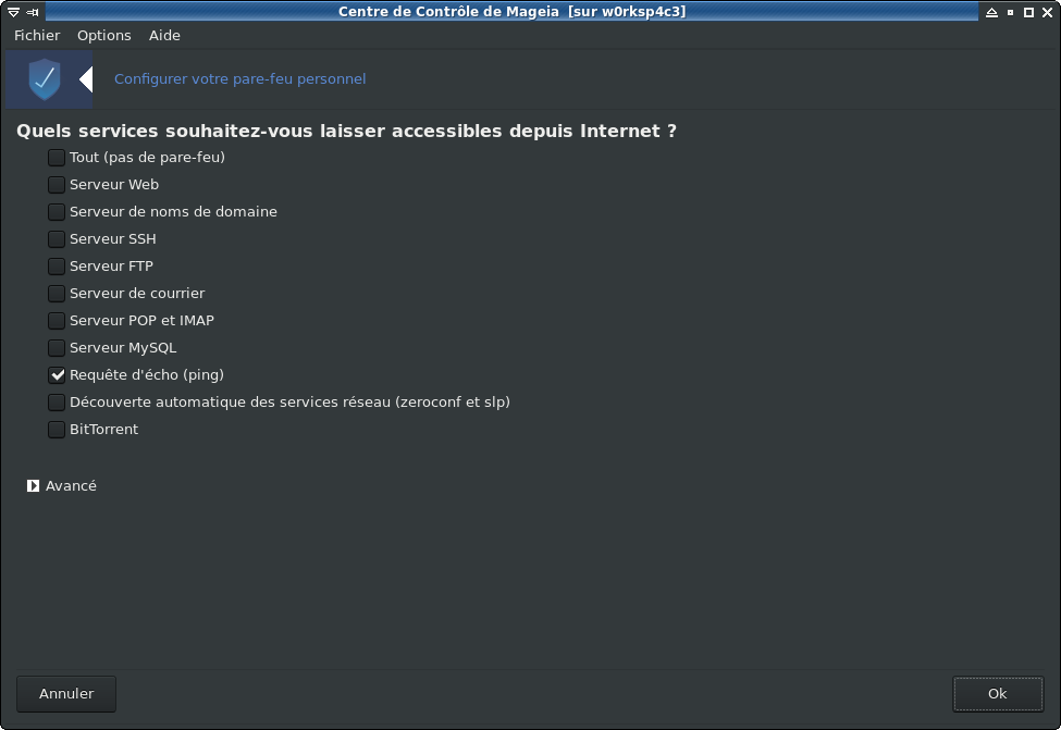

J'ai deux pc sur le mème réseau, un sur mageia et l'autre sur windows 10.
Je n'arrive pas a faire de ping de windows vers mageia mais je peux en faire de mageia vers windows.
Mon but est de faire un serveur zabbix sur mageia (pour zabbix je voit déja ça avec neoclust).

comme dit mon camarade, centre de controle de Mageia ---> configurer votre par feu:

Ça se précise dans "Avancé" si il n'y a pas une nouvelle entrée qui apparait après l'installation du paquet zabbix (comme c'est le cas pour KDEconnect, lorsqu'on l'installe l'entrée apparait dans ce menu précédemment montré en copie d'écran).

Zabbix étant un serveur de monitoring, je ne suis pas sur qu' il soit forcément nécessaire d' ouvrir des ports particuliers, puisque pour la plupart des tests c' est le serveur Zabbix qui initiera les demandes ( et donc je suppose autorisera de fait le chemin retour ( pare-feu de type statefull ?).
Les seuls cas que je pourrais voir dans l' ouverture des ports, c' est s' il y a des agents ( si exitant sous Zabbix) installés sur les machines testées ( et donc qui seront potentiellement envoyeurs de paquets vers le serveur Zabbix) et pour l' accès à la console de gestion.
