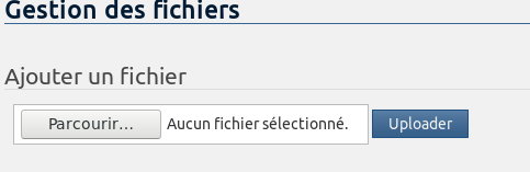

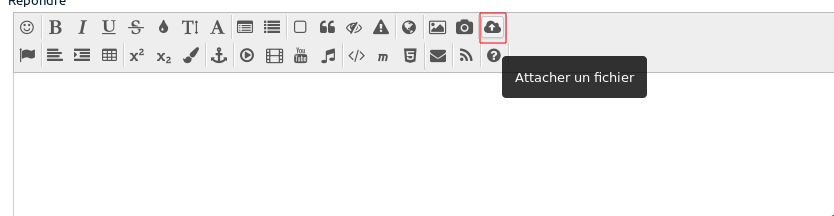

Edit: Pour téléverser un fichier , il faut
Cliquer sur l' icône avec une petite flèche ( dans le carré rouge dans l' image ci dessous)
Ensuite, il faut choisir le fichier parcourir... pour choisir le fichier local, puis cliquer sur uploader
Le fichier devrait donc ensuite apparaitre dans la zone en dessous des boutons parcourir.../uploader

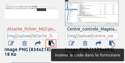

Il faut ensuite choisir l' option "insérer le code dans le formulaire" ( icône dans le carré rouge dans l' image ci dessous).
Cela devrait rajouter une ligne de type dans la publication ( l' exemple est ce que j' obtiens pour la 3ième image):
[img]/upload/attache_fichier_mlo_3.png[/img]
