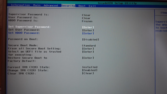

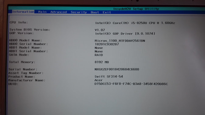

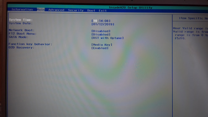

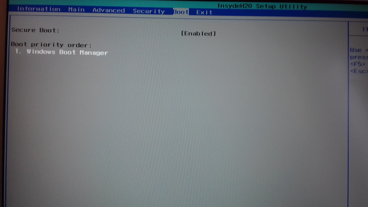

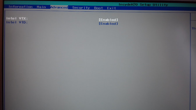

Je vous envoie donc les photos des pages du BIOS/UEFI :
https://drive.google.com/open?id=1cDY5uaJSrcUOtd2VFY4PYvRciOaYAXFS
https://drive.google.com/open?id=1ndqfKxnopgXE8x0Rf8vNv3E2c-abDUC2
https://drive.google.com/open?id=1T546YhgDNcGqCiqEXymv_hbX-0afPKxp
https://drive.google.com/open?id=1CWPxbLzf07iNmX_V-Cw7BY26OfPoOPeV
https://drive.google.com/open?id=1Pqmsi_jlF2ngSejVdlTkpxN98I7-QYhR
Alexandre
Dans les options de boot, il me semble qu' il faut désactiver le secure boot ( au moins pour l' installation) dans le menu boot -> secure boot.

Donc dans l'ordre je dois :
- booter une clef USB avec Mageia (déjà fait).
- désactiver l'option "secure boot" dans le BIOS/UEFI.
- mettre la clef et faire démarrer le PC dessus : cette opération se fera-t-elle automatiquement ? Ou faut-il modifier l'ordre des priorités dans le BIOS ? (pour le moment je n'ai que l'option "Microsoft Windows").
- suivre les opérations de l'installateur Mageia.
De plus, j'ai fait de la place sur mon disque dur (50 Go) pour Mageia, si j'utilise l'option "utiliser l'espace libre", Mageia va-t-il s'installer sur cet espace en cohabitant avec Windows ? Ou faut-il que j'utilise l'option "partitionnement personnalisé" et que je crée moi-même mes partitions dans l'espace libre ?
Merci d'avance,
Alexandre
Déjà, je ne sais pas quelle version de l'image ISO tu as mis sur ta clé USB, mais je pense qu'il est préférable de démarrer avec le support « Live » de la version Mageia 6.1. Cela t'épargnera une bonne partie des mises à jour, et surtout te fera commencer sur un bureau Plasma-KDE beaucoup plus stable qu'avec la version 6.
Si tu as choisi le bureau Gnome (ou un autre, tu as le droit !), c'est un peu moins important (version 6 ou 6.1) mais ça fera toujours moins de mises à jour à télécharger à la fin.
Pour revenir à ton ordre, il faudrait plutôt :
1. désactiver l'option « Secure Boot » dans ton BIOS/UEFI (sans cela, l'ordi risque fort de ne pas démarrer sur la clé USB que tu as préparée).
2. au passage, pendant que tu es dans le BIOS, il faut modifier l'ordre de démarrage pour dire que tu veux démarrer sur un support USB.
3. Insérer la clé USB, puis allumer ton ordinateur
4. Suivre les opérations de l'installateur Mageia : si tu choisis le support Live, les étapes sont décrites dans cette page de document (et les suivantes). Les captures d'écran seront légèrement différentes en apparence, mais le contenu reste identique.
Ça devrait bien se passer, alors à bientôt depuis ton nouvel OS ! :-)
