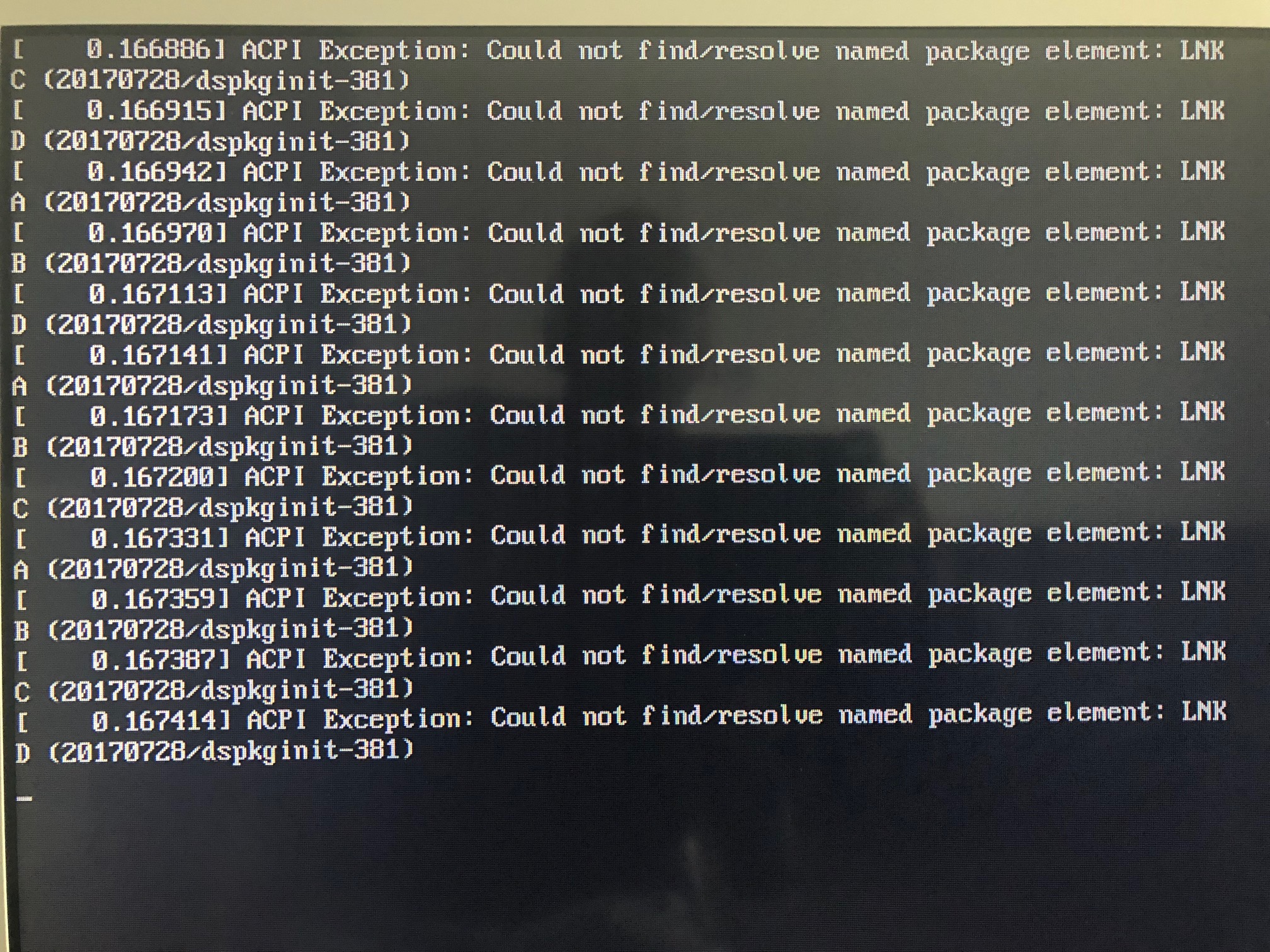

Impossibile de démarrer sur Magéia après la mise à jour vers 6.1

Je pense que la mise a jour s'est mal passée.
Je pense que dans un premier temps il faut supprimer l'ACPI dans le lancement.
Pour cela il faut lancer un installateur, même celui mageia6.
J'ai eu une telle aventure ( carte mère MSI ) , et j'ai fini par réinstaller.
Pour avoir plus d'aide, donne nous plus de détails sur la machine, uefi ou non processeur, carte mère et graphique...
D'autres auront peut être de bonnes idées.
Christian

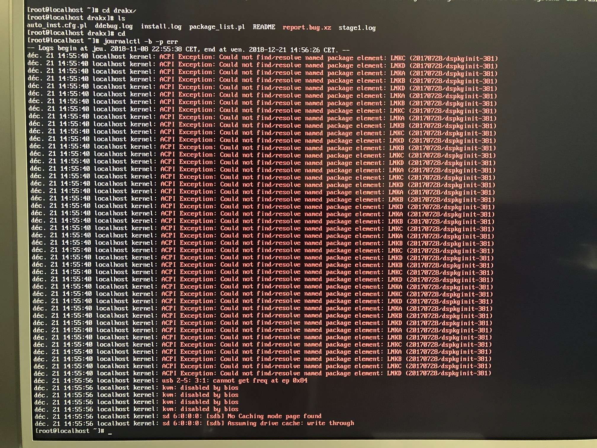

Cela ressemble à ceci. Après je n' ai pas compris de quelle manière a été corrigé le bug ( patchs pour enlever les lignes de l' affichage puisque considéré comme non bloquant ?). Visiblement, dans le rapport de bug, ce sont principalement des carte mères Gigabyte qui sont rapportées comme touchées.
Par contre si c' est bloquant, alors oui désactiver l' ACPI est une solution de contournement. Sinon démarrer sur un noyau 4.9.35 ( mais je ne sais pas s' il est disponible/installé dans la 6.1).

Comment supprimer l'ACPI dans le lancement? Je vais tenter de trouver en attendant un retour

Toujours penser au wiki
https://wiki.mageia.org/en/Comment_ajouter_des_options_au_noyau-fr#Options_temporaires_pour_le_chargeur_de_boot_.28boot_loader.29

Merci, je tente si ça ne fonctionne pas, je réinstallerais
