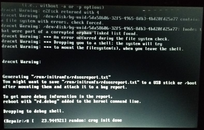

Bon, voilà, un bousin qui tourne depuis quelques mois et puis soudain, au boot, après grub, il s'arrête avec cette invite :
Un peu court quand même...(Repair:/#
Aucune commande n'est traitée, même pas reboot.
Seule possibilité, pousser le bouton pour arrêter, puis pour redémarrer, ensuite chosir "Options avancées pour Mageia" au grub. Il ya alors un message d'erreur dracut :
C'est très clair : il y a un problème de file system. Mais lequel ? Et où dnas ce file system ?
Alors, je suis ce qui est indiqué dans les 2 derniers Dracut Warnings, une fois "droppé" dans le shell, je n'y fais strictement rien et quand je le quitte, le file system est bien monté comme indiqué dans le warning et tout démarre correctement... Parfait ?
Pas tout-à-fait car au boot suivant, le problème se repose de la même manière.
Édité par magnux77 Le 27/11/2018 à 15h33

Tu peux retrouver l'uuid dans /etc/fstab ou dans /boot/grub2/grub.cfg, mais si e2fsck n'arrive pas à parcourir l'intégralité du disque/SSD, j'ai bien peur que la corruption FS soit trop importante ou que le matériel soit défectueux. Tu devrais essayer de démarrer depuis un LiveDVD, tu auras un environnement de test plus complet.

Alors je me suis dit que j'allais chercher le file system endommagé à partir de l'UUID dénoncé par dracut dans le /etc/fstab.
Mais au niveau où je suis planté, même pas moyen de lister le /etc/fstab.
Par contre j'ai pu lister les file systems par leur point de montage...
...en espérant qu'ils seraient montés puisque l'un pose problème.ls -al /dev/sd*
Ensuite, j'ai tenté un fsck, mais sans espoir puisque les messages d'erreurs m'indiquaient qu'il avait échoué au boot avec code 4 (cf l'image écran).
Le fsck m'a alors envoyé un certain nombre d'erreurs sur des inodes orphelins. Mais surtout il m'a proposé de les réparer. Je ne sais pas si ces inodes orphelins sont supprimés, ou adoptés par un parent. Et comme c'est sur /dev/sda, c'est dans la partition OS...
Et ça reboote nickel...
