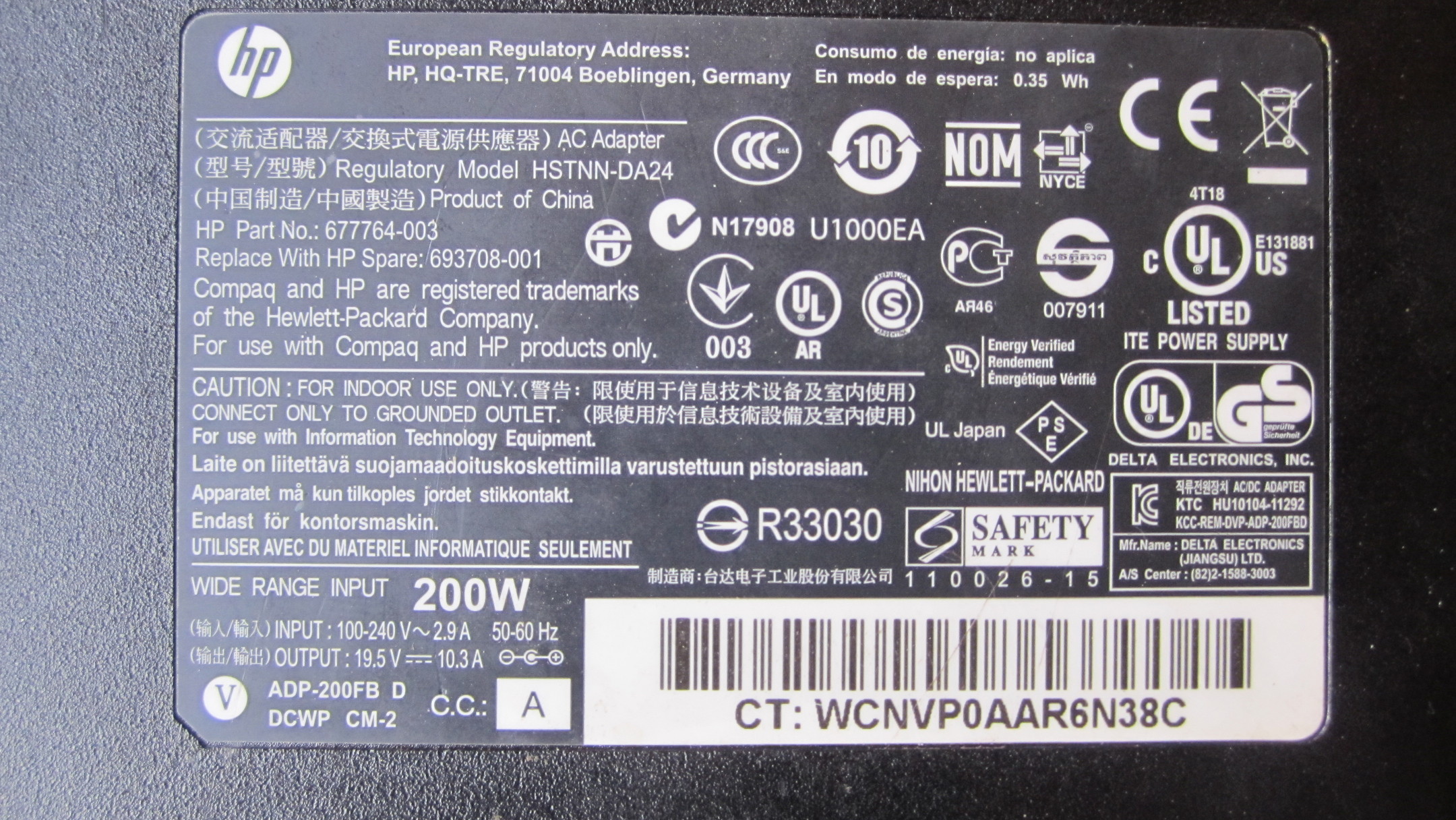

Sur la photo, il me semble lire la référence 677764-003 ( référence HP).
Une recherche sur partsurfer.hp.com ( site qui liste les pièces HP) semble confirmer que c' est une alimentation de 200W. Une recherche sur la référence devrait permettre de trouver une étiquette/image indiquant la tension et l' ampérage délivrée par l' alimentation ainsi que l' orientation des bornes + et - .
Par contre, selon partsurfer, c' est une alimentation utilisée dans un hp envy 14 monitor !
La recherche inverse sur elitebook workstation nécessite d' avoir le part number (P/N), présent sur une étiquette sur le portable (éventuellement caché sous la batterie), pour déterminer le modèle exact ( et donc la référence de l' alimentation associée à ce modèle).
Édité par nic80 Le 06/11/2018 à 20h25
Sur cette image, on a les références "électriques" du chargeur :
19,5V
200W (ou P=U*i => P/U=I 200/19.5=10,256 A soit 10,3A comme ils l'ont écrit)
et le pôle + est "dans" la prise Jack, le pôle - est à l'extérieur (l'image des trois cercles liés, sous la référence 50-60Hz)
Voilà, pour le chargeur.
Ensuite, il faut savoir ce que l'ordinateur à besoin. On peut le retrouver si on a la référence exacte de l'ordinateur comme l'a dit nic80.
Édité par Jybz Le 06/11/2018 à 20h58
dites, 19.5V pour 10.3 A ... c'est un grille pain ton portable !
Une recherche sur la référence de remplacement, indique que celle ci est utilisée dans plus de 200 produits dont des Elitebook mobile workstation !
http://partsurfer.hp.com/Search.aspx?searchText=693708-001
Donc je pense que le portable a bien besoin d' une alimentation de 200W ( après il faut bien alimenter la carte graphique ! ).

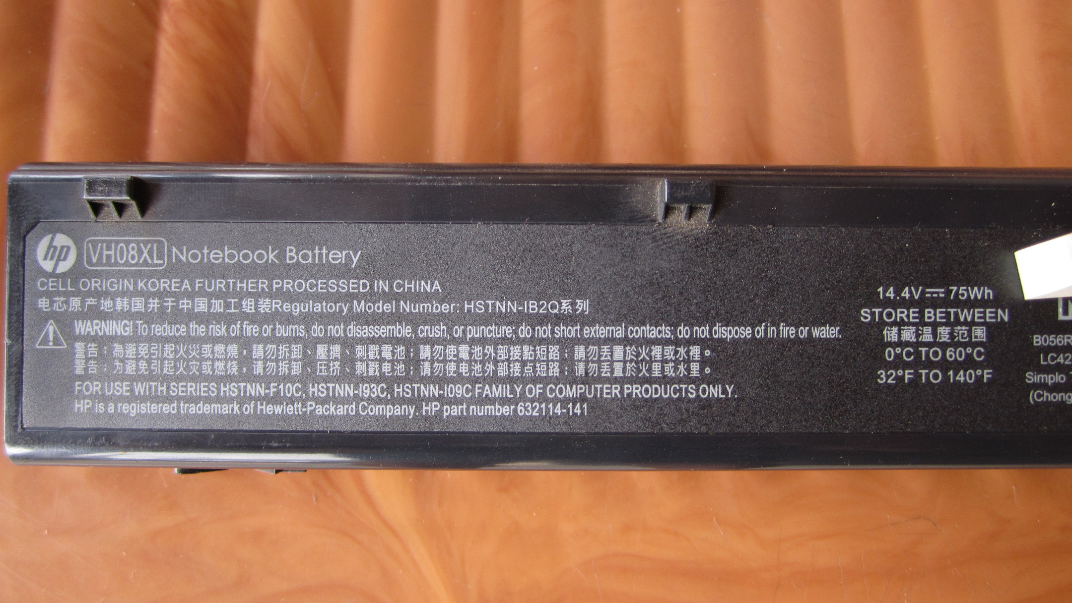

)bref j'ai reussi a sortir les photos de l'APN
la c'est en HD
l'alim
la batterie

Je pense d'ailleurs que dessous, tu auras les références électriques du PC, avec la tension, la puissance ou le courant.

Je confirme, il te faudrait une alim de 200W avec le - à l'extérieur du Jack et une tension de 19,5V.
Tu peux aussi avec un oscilloscope regarder ce que l'alim te délivre.
Si ça tension reste stable sur différentes charges jusqu'à 200W, alors c'est pas un problème d'alim.
