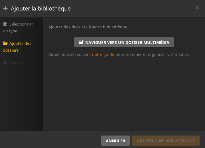

As-tu essayé avec des photos ou des vidéos situées à d'autres emplacements ? Est-ce que tu arrives bien à cette fenêtre, quand tu cherches à ajouter un dossier contenant des photos à une bibliothèque ?
Oui j'arrive bien à cette fenêtre, mais je n'arrive pas à naviguer au-delà de mon répertoire /home/user/
Une solution serait peut être de voir avec quel utilisateur plexmediaserver (je doute que ce soit root!, un "ps aux" permet d' avoir l'information) est lancé et le rajouter au groupe auxquel appartient le user de /home/user...
Par contre, cela veut dire que n' importe qui ayant accès à l' interface de plexmediaserver peut éventuellement voir tous les fichiers présent dans /home/user !
Sinon, il faut jouer avec les ACL pour permettre au user de plexmediaserver de traverser ( droit x sur les répertoires je crois)tous les répertoires nécessaires pour accèder au répertoire voulu...

Chez moi le processus Plex appartient à plex :
plex 9737 0.1 0.3 431996 50116 ? Sl nov.09 2:52 /usr/lib/plexmediaserver/Plex DLNA Server
Et mon user appartient au groupe plex . C'est peut-être ce qui manque chez DéBé.

Mais ça ne change rien.....
Sur un autre pc (Mageia 6 PLASMA) j'ai installé plex, et je peux naviguer dans les répertoires et afficher les photos dans plex, mais le mediserver n'est pas non plus reconnu par le décodeur Orange; (UHD92).
Merci pour vos aides.
Et sur l' autre PC dans lequel on peut naviguer dans les fichiers (de /home/user ?) , avec quel compte est il lancé ?
Edit: pour les droits s' appliquent, il est toujours préférable de se déconnecter et se reconnecter. Cela a t' il été fait ?
Je ne sais pas s' il faut ouvrir des ports sur le parefeu local ( si le décodeur fait une découverte, peut être envoie t' il une requête sur un port fermé et donc forcement il ne le voit pas ( après je ne sais pas si c' est le serveur DLNA qui envoie ses informations ( captées par les clients, ou si c' est le client qui fait une découverte)) ?
Faudrait il autoriser certains ports listés sur cette page, notamment les ports 32400/tcp, 1900/udp ,32469/tcp ?

Tu veux parler du compte plex ? c'est le même compte.
Oui.
Je vais essayer en ouvrant ces ports au niveau du pare feu .Merci
