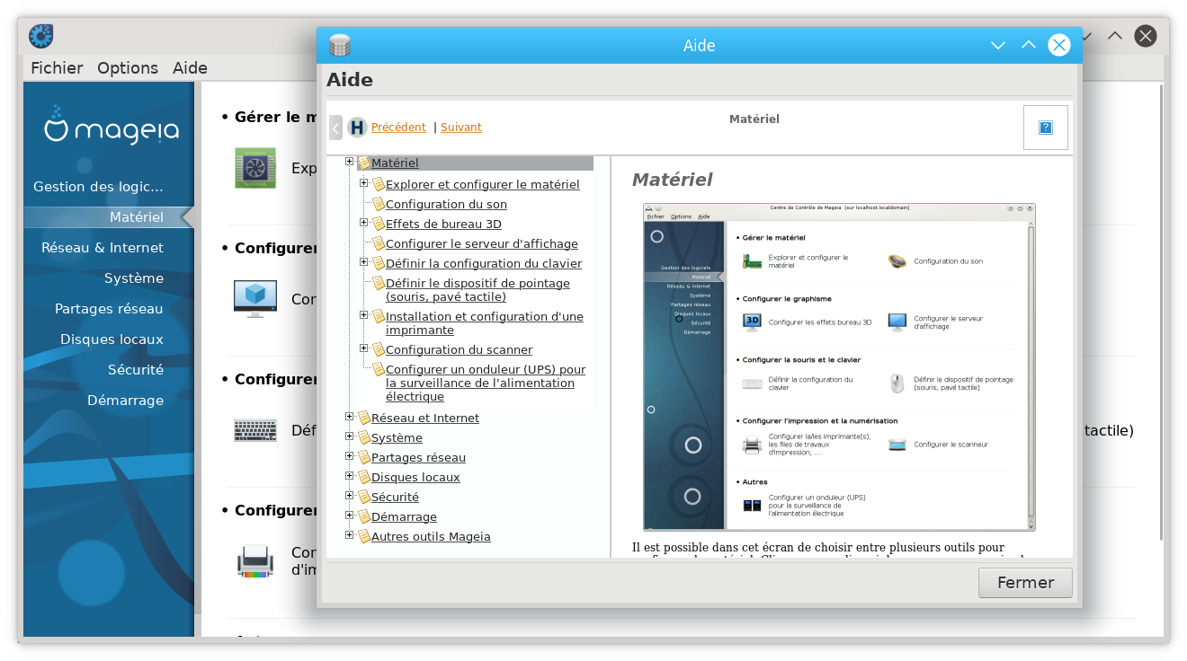

je suis toujours contrarié que dans les OS linux, en général, le bouton "aide" est bidon : pas d'aide.
Juste pour dire que ce n'est pas une généralité, par exemple notre CCM :
Il y a aussi une aide en ligne contextuelle pendant l'installation, ce n'est pas du bidon.

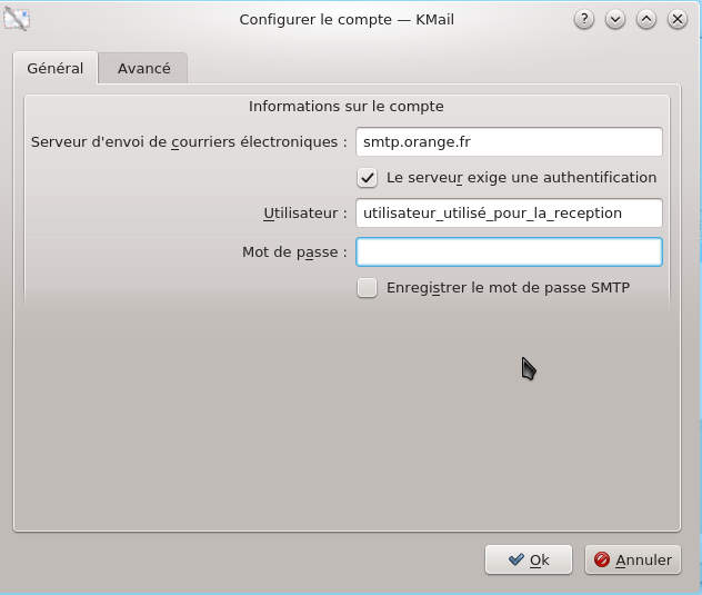

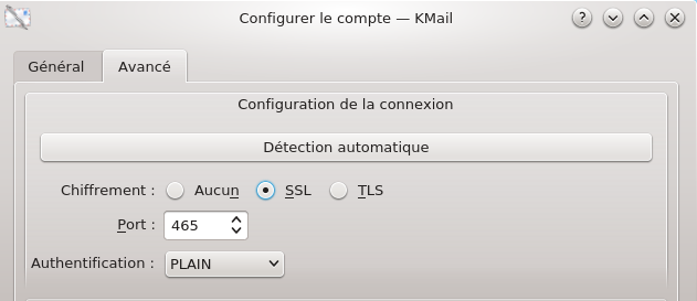

Pour l' envoi de message en utilisant un serveur smtp, c' est le port 25 qui est généralement utilisé ( et celui ci n' utilise pas de chiffrement en général et potentiellement pas d' authentification).
Sur quel provider cela ne marche pas ?
edit: après avoir vu sur le site d' Orange, il faut bien utiliser un port autre que le 25 pour l' envoi des messages, mais pas le 587 mais le 465 et avec un chiffrement SSL et authentification (login ?). Donc il faudrait changer le port de 587 à 465 et cocher SSL/TLS en chiffrement et choisir login.
edit2: Je ferais la configuration comme ceci (sans garantie, je ne suis pas utilisateur de Kmail)
Édité par nic80 Le 25/11/2018 à 23h02
