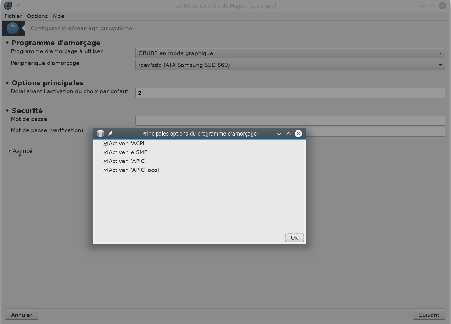

En fait, ce n'est pas très compliqué
Dans le Centre de Contrôle Mageia, vas dans « Démarrage », puis sélectionne « Configurer le démarrage système ». Tu arrives ensuite sur des options de configuration du programme d'amorçage Grub2. Clique alors sur le petit triange « Avancé » en bas à gauche et tu auras une fenêtre comme celle-ci, sur laquelle tu peux décocher ACPI.Ce n'est pas quelque chose qui risque de bloquer ta machine, enfin pas à ma connaissance
