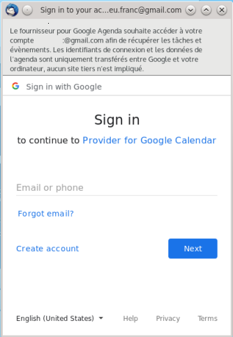

J'ai utilisé une adresse gmail dans Thunderbird. Adresse que j'ai supprimée chez Google et dans Thunderbird et Lightning.
Malgré cela gmail se manifeste à chaque démarrage de Thunderbird en affichant cette boite de dialogue sur le bureau :
Que faire ?

En fait, la fenêtre en question demande l' autorisation d' accèder au compte ( afin de s' ajouter aux applications autorisées à accèder au compte Google).
Je pense plus qu' il y a une entrée fantôme qui est restée dans un fichier quelque part ( probablement dans le fichier local.sqlite qui se trouve dans /home/xxxx/.thunderbird/xxyzz.default/calendar-data )...
C' est pour ça que je proposait de supprimer l' extension si elle n' était plus nécessaire ( mais je ne suis pas sur que cela soit suffisant).
Il semble y avoir un rapport de bug ouvert à ce sujet .
edit: en fait peut être que le reliquat se trouve dans le fichier prefs.js qui se trouve dans /home/xxxx/.thunderbird/xxyzz.default/ il faudrait regarder si dans ce fichier, s' il ne reste pas de référence à l' agenda désabonné. Pour cela faire une recherche sur l' adresse supprimée et regarder dans les lignes paramètres calendar ( user_pref("calendar.registry... ), s' il reste toujours des informations liées à cet agenda

J'ai fait une recherche du texte de l'adresse gmail utilisée dans les fichiers de toutes mes partitions et j'en ai trouvé une trace uniquement dans
~/ .xsession-errors
J'ai supprimé la ligne mais ça n'a rien changé.
Libre ou pas ce n'est pas facile de dénicher où se trouvent les engrenages de la machine ...
Heureusement j'ai fini par m'apercevoir que j'avais encore un agenda au nom peu évocateur dans Lightning dans Thunderbird dont il était possible de voir dans ses propriétés qu'il utilisait l'adresse gmail idoine.
J'ai donc supprimé cet agenda dont le nom ne m'évoquais plus aucun souvenir et les choses sont rentrées dans l'ordre.
Mais j'aurais bien aimé débusquer les fichiers coupables car les choses qui se font plus ou moins dans notre dos ...
Bref, merci encore pour votre soutien.
