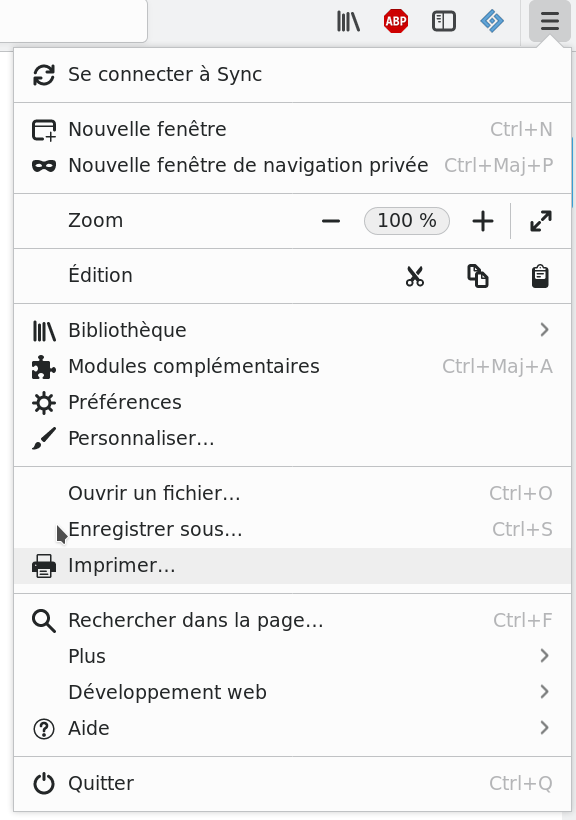

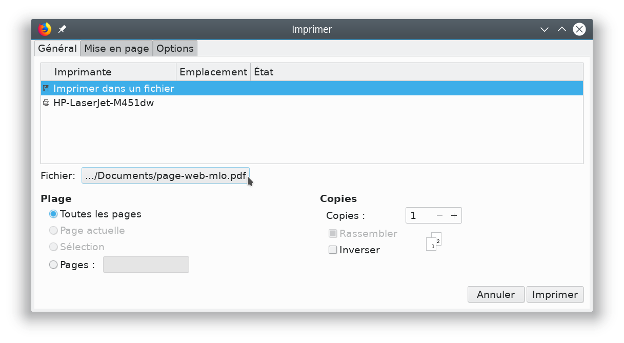

En fait, sous GNU/Linux, tout programme qui te permet d'imprimer te permet de facto d'imprimer en PDF : ici dans Firefox, si tu cliques sur l'icône « burger » (là où il y a les Préférences, les Modules complémentaires, etc.) et que tu choisis « Imprimer », tu ouvriras une fenêtre de prévisualisation des pages que tu peux imprimer, et en choisissant « Imprimer » en haut à gauche, tu pourras choisir d'imprimer sur l'imprimante du système, ou d'imprimer dans un fichier pdf :

En fait, sous GNU/Linux, tout programme qui te permet d'imprimer te permet de facto d'imprimer en PDF : ici dans Firefox, si tu cliques sur l'icône « bur ger » (là où il y a les Préférences, les Modules complémentaires, etc.) et que tu choisis « Imprimer »,
Pas d'option "imprimer" dans ce menu!
Si, si, elle y est forcément ! On a tous la même version de Firefox
